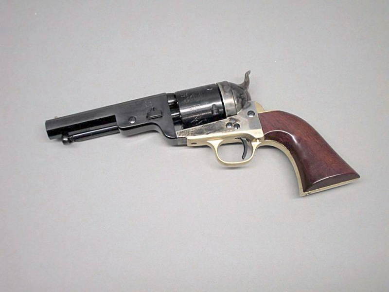

J'ai dans l'intention d'acquérir une arme de chez Uberti , le " 1851 Navy chambré pour cartouches métalliques " , en 38 spécial .
Mon armurier m'assure pouvoir le faire livrer en un mois voire un peu plus contrat
Y en a-t-il parmi vous qui ont déjà utilisé ces répliques d'armes à carcasse ouverte converties au tir de cartouches métalliques à psf ? scratch
Sinon , pour le calibre , j'ai déjà eu un Beretta Stampede en 45 colt et pour des raisons pratiques ( rechargement , etc ... ) le 38 sp m'irait très bien .

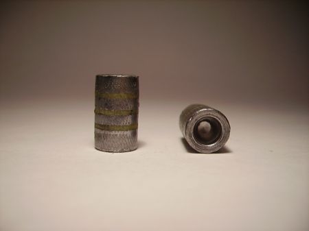

- les conversions a cartouches métalliques du 44PN vers le 45LC a 5 coups ont l'avantage de pouvoir utiliser a son plein potentiel le canon en 44PN, cad 452 ou 454, par là.
- La "vraie" cartouches des convertions a cartouches métalliques en 44 est le "44 colt" a 6 coups: une douille de 44 coiffée d'une "hell bullet" de 45. Ici, un prototype qui utilise la douille de 44mag raccourcie au 44 spécial, au bourellet réduit a la Dremel et coifée d'une balleurope 11mm73 a cul restreint recalibrée en .453.
- Ceci est du que le barilleta convertir n'a pas assez de place pour acceuillir 6 douilles de 45, d'ou la solution trouvée alors.
- Pour le 38, le problème est le même, sauf qu'il n'existe pas de cartouche de "39LC" qui nous arrangerais bien les choses aujourd'hui. Du coup, les seuls balles disponibles tirables avec précision dans ces conversion en 38sp sont des "Hollow base" a jupe creuse fonctionnant comme des minié.
Donc, toute la question est: le barreau de la conversion "toute faite" Uberti est en combien? 38PN ou 38sp? 357 ou 375?

De mémoire, pour avoir lu sur un forum US des commentaires a propos d'une conversion uberti, l'acier n'est effectivement pas le même. L'arme est prévue dans le manuel pour le 38sp, donc le 38sp (manufacturées ou rechargées) passe dedans. Par contre, il est spécifié dans ce même manuel que les 38sp+P sont interdites.
Je n'arrive cependant pas a savoir avec certitude si le barreau est en 357 (nominal du 38sp) ou en 375 (nominal du 38pn) sur ces engins particuliers. Ca a son importance pour la précision: une balle de 38 sp en 357 ne prendra pas correctement les rayures si le canon est en 375. Avec une précision a la ramasse: balles de travers en cible et sur toute la C50 a 25m. Sauf a utiliser les balles wad-cutter base creuses de ce genre:
Avec une charge suffisante pour expanser la jupe.

C'est celui-ci que tu convoites ????
Il me plaît bien ....490 Euros ici en Suisse
et chez toi ?????
Emmanuel .
avatar
Nombre de messages : 442
Localisation : Paris .
Date d'inscription : 11/01/2008
MessageSujet: Re: 1851 Navy en 38 spécial .   Lun 12 Jan - 16:02
Oui c'est celui-là , avec peut-être un canon un peu plus long genre 5 pouces-et-demi .
Ta photo c'est un Navy ou Army ? La pente de crosse n'est pas la même ...
Sinon sur le catalogue Uberti vu chez l'armurier il est entre 5 et 600 euros ttc

Il s'agit d'une réplique de conversion Richards-Mason sur 1851 et donc obligatoirement Navy......
Les originaux sont également chambrés en 38, généralement pour cartouche à amorçage annulaire....
3800 produits
les conversions Richards-Mason portent aussi sur les 1860 Army, donc en 44 colt annulaire ou sur les 1861 Navy en 38 annulaire
mais il y a des armes modifiées ultérieurement pour le 38 à percussion centrale.....
la réplique Uberti n'est pas vraiment fidèle, car la pièce cylindrique de "conversion " , entre le barillet et le bouclier, est monobloc avec la carcasse.....
et chez toi ?????
Par curiosité, c'est un 4"3/4 sur cette photo? Je lui trouve une excellente balance a l'oeil.

[quote="bat"]
et chez toi ?????
Oui en effet c'est un canon de 4"3/4 ....c'est également ce qui me plaît dans ce modèle..... V
J'ai trouvé cette photo sur le site d'Uberti dans une finition qui me plait encore davantage (armature de crosse et pontet acier)
En 4"3/4, voilà qui serait alors une forme de perfection sur Terre. (ici, en 5"1/2)
A noter également le fonctionnement particulier de la clavette et de sa vis sur ces conversions:
La vis de clavette ici est usinée pour se loger précisément dans l'encoche sur la clavette, et la relacher en un demi-tour. (ce qui permet d'avoir toujours le même enfoncement idéal de la clavette, un défaut des modèles a percussion)
Dans la même veine, on a le barreau adapté au 38sp, le chien rebondissant, et le bras élévateur a l'air différent dans sa forme et son ressort.
Ca a l'air d'être du bon, de ce que j'en ai lu, vraiment. A note, quelque chose que je n'avais pas compris au début: les "Cimarron conversion" sont en fait des Ubertis: Cimarron étant le nom de l'importateur officiel ou quelque chose comme ça.
Si j'en crois l'éclaté, c'est pourtant le cas: l'anneau de conversion Uberti n'est pas solidaire de la carcasse.
