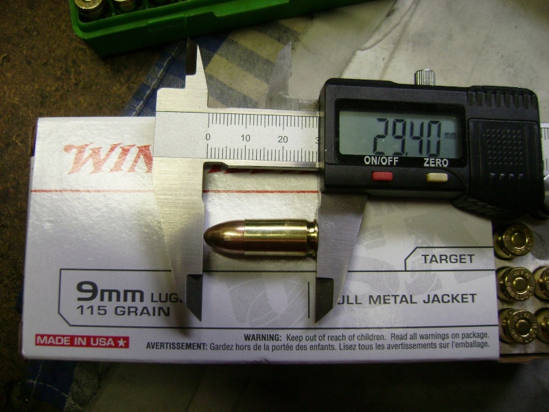

Salut, désolé pour toi, mais sur ce coup, mais la cartouche n'est pas anormalement longue, elle fait 29,09 mm, et passe très bien dans mon Glock 34 et Sphinx,
C'est "simplement", le profil "trapu" de la balle qui prend contact avec les rayures d'environ 2 mm, par rapport à une 125/115 gr "classique" de même dimension,
Et pour répondre aussi à Louky:
"C'est vrai : je suis très déçu… Il s'agit là d'un problème de fonctionnement majeur.
J'étais en train d'économiser pour m'offrir ce modèle, je crois que je vais envisager d'investir dans autre chose."
Malgré cet incident, qui est du principalement à une négligence de ma part, et non à un problème de "fonctionnement majeur" de l'arme,
A savoir,
Le non respect des règles élémentaire du rechargement, si seulement j'avais vérifier cette cartouche dans la chambre de l'apc 9 (qui va très bien dans mon glock et Sphinx, chambrage et tir),
J’aurais utilisé d'autres projectiles, que les Frontiers RN 158 gr en 357", entre autres des moins "trapu", et en 355"/356",
Et peut être aussi, une autre poudre (moins vive),
Il n'y aurait pas eu de "Kaboom", et cela ne remet pas en question la fiabilité de l'aps 9, bien aux contraire. (vu la cause du "Kaboom" et les dégâts très limité, et ou l'arme est toujours fonctionnel (comme avant, sauf un ch'ti bout de plastique en moins).
longueur de ma cartouche:
Longueur d'une cartouche manufacturée Winchester 115 gr:
J'ai commandé un nouveau lower (nouveau aussi par le bouton d’arrêtoir de culasse, plus pratique et extérieur au pontet + une nouvelle détente, qui ne demande pas à être touché (même par les plus exigeants, de la détente Match)

MessageSujet: Re: B&T APC9 un retex ?   Lun 18 Nov - 12:06
Avec un tel projectile, il faut réduire la LHT.
Quand tu compares la 115gr et ta balle de 158, tu vois clairement que le profil est différent, avec la section "droite" (avant le début de l'ogive) de la balle qui est beaucoup plus longue.
Je recharge avec des 145gr H&N tronconiques (LHT 28.80) et j'ai eu un problème similaire dans le CZ75 SP01 d'un pote: après le mouvement de charge, on se retrouve avec la balle fichée dans le début des rayures, le marteau s'est rabattu mais n'a qu'effleuré l'amorce. Le coup n'est donc pas parti. Et la culasse a été bloquée.
En insistant, la culasse s'est débloquée quand la balle a été extraite de la douille. On s'est donc retrouvé avec un projectile désengager du canon avec une pige en bois, de la poudre partout dans la carcasse.

MessageSujet: Re: B&T APC9 un retex ?   Lun 18 Nov - 12:10
OK, compris
L'aspect trapu la rend visuellement "trop longue", et si, en la mesurant au PàC, ça passe, en effet, je comprends l'erreur.
Accessoirement, avec un tel profil, ta balle de 9mm doit être proche du poids d'une .357...
Indépendamment de ton accident de prise de rayure, la pression doit être très élevée

MessageSujet: Re: B&T APC9 un retex ?   Lun 18 Nov - 21:03
DG5328 a écrit:
Heu je veux pas t en remettre une couche mais tu a les fils qui se touche mon chouchou
Je lis 0.357 comme diametre sur la tetetiquette
Si t es pas au courant le 9mm c est du 0.355
Donc tu passe de 9.02 a 9.07 bonjour la compression de la balle et la montee de pression
Dis moi ou tu tir et quel jour que je sois pas la stp
Si tes armes de poing resiste c est parce que tu est verrouille
et parce que le glock supporte tout et n importe quoi
fait ca avec un berretta 92 pour rire mais appelle le SAMU avant
Alors
1 tu achete des balle au bon diametre
2 tu commence a recharger correctement
Je te dis ca amicalement apres tout c est toi qui est derriere
tu fais comme tu veux
Parce que dans ma boule de crystal
je vois des ennuis un jour ou l autre et a court terme
Ici en CH vu que l on a pas de restriction de qte
Et que le prix de la mun prete a l emplois est ridicule
( 285.- chf le mille grosso merdo 230.- euro )
A moins de faire des truc mega speciaux le rechargement est inexistant
En ce qui me concerne je recharge depuis bientot 30ans
Mais uniquement les gros calibre dure a trouver ou le special
A l epoque je faisait ma 45 acp et mon 44mag vu les prix de fou fin 80 debut 90

GregX1 a écrit:
désolé pour toi, mais sur ce coup, en voyant la cartouche, elle apparaît anormalement longue.
On dirait un rechargement de 38Sp
A l'oeil nu, cette cartouche ne m'es pas apparue trop longue.. J'ai vu les mesures au pied à coulisse dans ce post, mais même sans avoir vu cela, au premier coup d'oeil, j'avais rien trouvé d'anormal à cette cartouche.
GregX1
avatar
Nombre de messages : 3455
Localisation : République Démocratique de France
Date d'inscription : 02/04/2008
MessageSujet: Re: B&T APC9 un retex ?   Mar 19 Nov - 8:12
en l'occurence, ce sont clairement des balles de 38-357, et... c'est écrit dessus.
Accessoirement, 158Gr, c'est la masse standard des balles de .357Mg
J'avais fait des cartouches de .357 avec des balles de 9mm, pour rigoler et essayer d'atteindre des grandes vitesses, sans pour autant avoir de forte pression.
ça marchait pô: j'arrivais à peine à sertir, et très rapidement, les balles se mettaient à se balader dans la douille.
Là, t'as fait le truc inverse mur
- trop large
- trop lourd
- grosse pression
- et, cerise sur le gâteau, prise de rayure impossible
La question concernant la possibilité de tirer avant le verrouillage existe pour les PM sans verrouillage et tirant à culasse ouverte.
C'est le cas sur mon UZI: la culasse percute, donc j'imagine que si on bloque la cartouche avant l'introduction complète, ça percute pareil... (pas essayé)
Voir le profil de l'utilisateur http://closdelelu.com/
