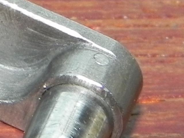

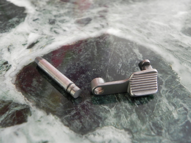

MessageSujet: Ah si, quand même! :-$   Mer 7 Juin - 19:11
Moi j'ai eu ça comme "casse":
Et ce n'est pas un cas unique, j'en ai vu d'autres.
Vu le prix de la ch'tite pièce (fr. 156.- chez "mon" armurier, y's'touche!), j'ai préféré réparer:
Un p'tit trou de 1mm à la Dremel (ou presque... Wink ), une goupille soigneusement meulée à 6 microns de chasse, non seulement c'est presque invisible, mais cette fois ça devrait tenir! De près, ça donne ça:
C'était peut-être de ma faute: en une douzaine d'années, la bestiole a tiré plusieurs dizaines de milliers de cartouches (30.000 à la louche). Et puis, il y a quelques mois, j'ai profité des bacs à ultrasons d'une entreprise de mécanique pour lui offrir un nettoyage poussé. Les machines et les produits professionnels, c'est autre chose que les bacs à 30 balles pour nettoyer ses bijoux ou ses lunettes. Côté gauche de la carcasse, la peinture blanche du S et rouge du F n'a pas résisté! Ça m'arrange, je n'utilise jamais cette connerie de levier vu que la sécurité avec une arme, c'est les 4 règles épicétou!
Bref, j'ai entièrement démonté mon P210, et j'ai bêtement tout mis dans le panier de la "friteuse" (enfin: ça ressemble à un panier de friteuse!).
Et je n'ai pas pensé à qu'il aurait probablement été préférable de ne pas y mettre ce verrou. En tous cas, une semaine plus tard ça lâchait...
Mon mécano de fils avait essayé de recoller le tout avec une colle spéciale pour les métaux (qu'ils stockent dans un frigidaire dans sa boîte), ça n'avait tenu que 3 semaines (500 cartouches à peine). D'où la "vraie" réparation avec une goupille...
le Jef-j'ai-conscience-de-mettre-à-mal-une-légende,-mais-bon... Paix
