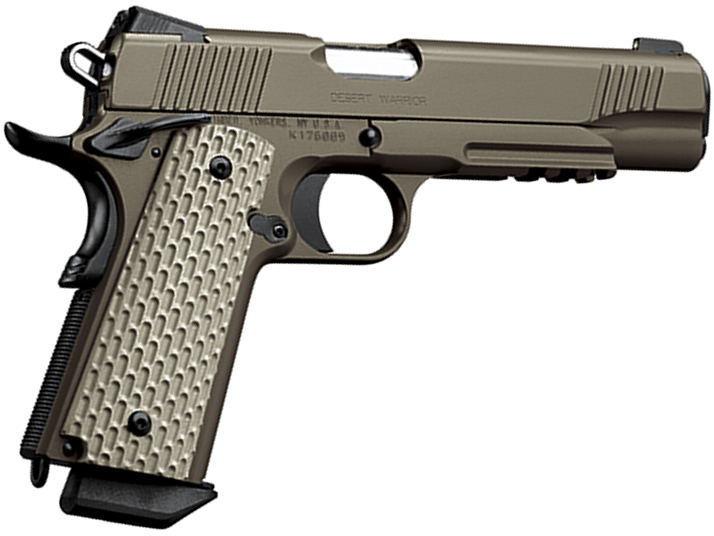

J'ai récemment acquis un Kimber desert warrior
J'ai l'habitude d'équiper mes 1911 d'amortisseur Buffertec qui se placent autour de la tige guide du 1911. JE l'ai fait sur celui-ci. Au tir c'est parfait. Par contre, impossible de faire revenir l'arrêtoir de culasse en position en tirant simplement sur la culasse. LE buffertec empêche de reculer la culasse suffisament loin pour le désengager. L'arrêtoir ne parvient plus à toucher le bord de la découpe dans la carcasse qui doit le rabattre.
Quelqu'un a-t-il déjà rencontré ce problème?

Tu ne peux pas réduire l'épaisseur du buffertech ? Il manque beaucoup pour que l'accroche se fasse?

En effet, son épaisseur doit être trop importante et le cran de l'arrêtoir totalement en fin de course.
Même si cette pièce est en plastique tendre il doit manquer quelques millimètres.
1/ regarder combien de mm il manque
2/ couper une tranche en surface du Buffertech pour en diminuer l'épaisseur.

C'est quand même curieux qu'il n'y ait pas plus de marge que ça.
Tu peux essayer avec un capuchon de ressort un peu plus court.

J'ai eu le cas sur mon STI Trojan 5". J'ai retouché l'arrêtoir de culasse par l'arrière, sur la portion qui vient dans la culasse, à la Dremel, pour lui enlever les quelques dixièmes nécessaires pour qu'il rentre comme il faut dans l'encoche. Et j'ai un deuxième arrêtoir de culasse neuf au cas où, si un soucis survenait, mais ça fonctionne impeccablement depuis plusieurs centaines de coups.
De plus, réduire le Buffer va réduire sa capacité d'absorption des chocs de la culasse.
