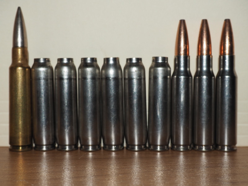

Un Thread dans Gunboards sur un tireur qui a tiré du 308 dans une K 31...
Résultat :

Bonjour, c'est mon premier post sur le forum. Sur la photo on constate : que les douilles de 308 ont gonflées près de la gorge : donc elles sont plus étroites que la 7.5 suisse et le haut bien sur a fait un magnifique fireforming avec un tout petit collet.
Par contre partant du principe que la douille de 308 est d'un diamètre moindre, est plus courte et que la griffe d'extracteur du K31 ne maintient pas la cartouche comme pourrait par exemple le faire celle d'un mauser 98, en bref, la cartouche de 308  se baladant dans la chambre de 7.5X55, comment la percussion a t-elle été possible ?????

Tu glisses "a la mano" (et à la manouche) la cartouche SOUS l'extracteur, et c'est lui qui maintient la cartouche et permet la percussion...

Les douilles de 308 sur la photo ont l'air en acier ? Question idiote un fireforming sur des douilles en acier : c'est possible ?????

Plutôt du laiton nickelé amha... Ça ne ressemble pas à de la laque...
