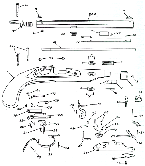

Pas de souci : si tu prends par exemple un Charles Moore de Pedersoli, tu peux dévisser le canon et donc passer la brosse de part en part

j'en sais rien. Tu vas sur le site de Pedersoli et tu regardes les éclatés contrat
