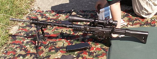

FASS57 avec rail Picatinny 30MOA et lunette Leupold MK4 LRT 6-20x50 et bi-pied Harris. Bon jusque 1200 mètres

sacrée lunette Darius ! tu l'as achetée récemment ? un bon plan ?
FASS 57 custom sniper .....etc... Empty
MessageSujet: Re: FASS 57 custom sniper .....etc...   FASS 57 custom sniper .....etc... EmptyMer 14 Jan 2009 - 22:06
Elle est récente. C'est une excellente lunette. Avec Leupold tu en as pour ton argent. Celle-ci a un réticule éclairé Mildot avec des tourelles calibrées en minutes d'angle. Je suis en train d'uniformiser mon "parc" de lunettes et tout migrer sur S&B pour des raisons d'harmonisation de règlage et de tabelles de tir. Celle-ci serait éventuellment à vendre.
