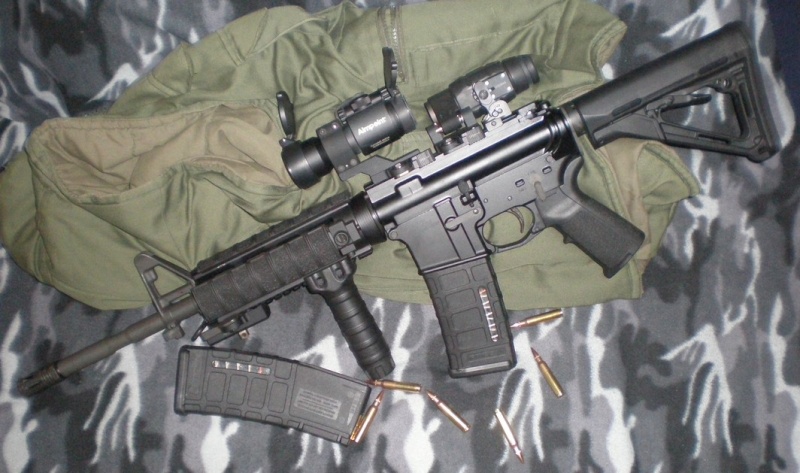

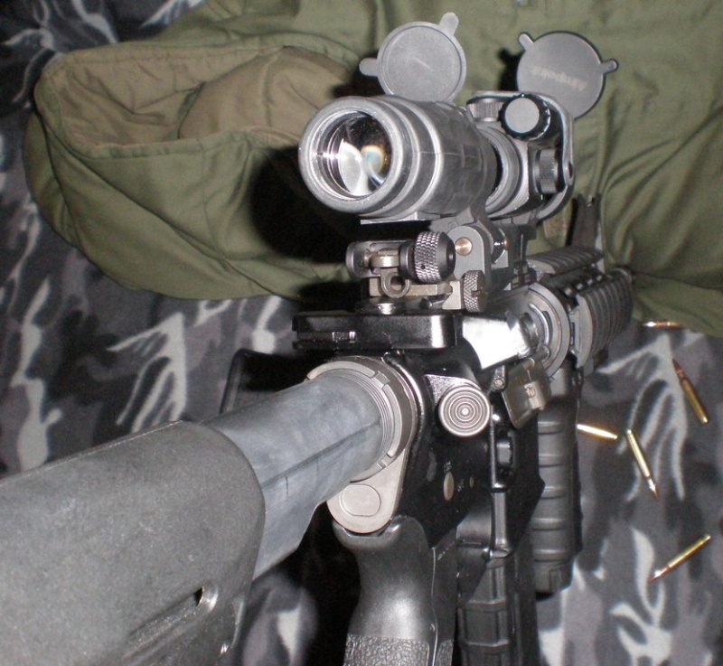

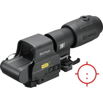

-20%
47.99 € 59.99 €
 Quelle optique pour un M4 ??
+17
cherub
Ka'boom
joker_ch
wildstriker
asde1943
vainvain
kawest
Shung
Snake.Doctor
womoks
21 participants
Quelle optique pour un M4 ?? - Page 2 Empty
MessageSujet: Re: Quelle optique pour un M4 ??   Quelle optique pour un M4 ?? - Page 2 EmptyMer 30 Jan 2013 - 21:51
asde1943 a écrit:
Oublie la visée Magpull la mienne à duré 24h et la mire à perdue sa goupille javascript:emoticonp('Devil')
On trouve beaucoup de visée de secours Magpull qui sont des copies airsoft... contrat Si tu achète du vrai Magpull c'est du solide!
asde1943
asde1943
Nombre de messages : 44
Age : 80
Localisation : geneve
Date d'inscription : 24/12/2012
Quelle optique pour un M4 ?? - Page 2 Empty
MessageSujet: Re: Quelle optique pour un M4 ??   Quelle optique pour un M4 ?? - Page 2 EmptyMer 30 Jan 2013 - 21:56
asde1943 a écrit:
Oublie la visée Magpull la mienne à duré 24h et la mire à perdue sa goupille javascript:emoticonp('Devil')
On trouve beaucoup de visée de secours Magpull qui sont des copies airsoft... contrat Si tu achète du vrai Magpull c'est du solide!
la visée Magpull étati celle d'origine de mon Pro Arms Mk3, mais c'était peut être un hasard ! que penses tu de la Leupold Mark 4 CQ/T Riflescopes ?
Quelle optique pour un M4 ?? - Page 2 Empty
MessageSujet: Re: Quelle optique pour un M4 ??   Quelle optique pour un M4 ?? - Page 2 EmptyMer 30 Jan 2013 - 22:03
Rien de telle que la visée d'origine, malheureusement le guidon des M4 je trouve que c'est merdique.
Sur un SIG 55x ou une VZ, le guidon est parfait.
Sur les AK c'est variable, le guidon est parfois un peu petit et j'en ai vu des mal centrés.
Nombre de messages : 14424
Quelle optique pour un M4 ?? - Page 2 Empty
MessageSujet: Re: Quelle optique pour un M4 ??   Quelle optique pour un M4 ?? - Page 2 EmptyMer 30 Jan 2013 - 22:28
Skyos a écrit:
Rien de telle que la visée d'origine, malheureusement le guidon des M4 je trouve que c'est merdique.
Après il y a plusieurs degrés de qualité. J'en ai qui sont très bien fait, et d'autres un peu moins. Ce qui me gêne surtout ce sont les deux grosses vis de maintien de la poignée-visée. C'est moche et malpratique.
Mais sinon, quelle alternative pour conserver le guidon d'origine et avoir une visée mécanique fiable, précise, bien faite ?
Quelle optique pour un M4 ?? - Page 2 Swiss_10
Quelle optique pour un M4 ?? - Page 2 Admin110
joker_ch
Nombre de messages : 2900
Age : 67
Localisation : Ailleurs
Quelle optique pour un M4 ?? - Page 2 Empty
MessageSujet: Re: Quelle optique pour un M4 ??   Quelle optique pour un M4 ?? - Page 2 EmptyMer 30 Jan 2013 - 22:44
Skyos a écrit:
Rien de telle que la visée d'origine, malheureusement le guidon des M4 je trouve que c'est merdique.
Sur un SIG 55x ou une VZ, le guidon est parfait.
Sur les AK c'est variable, le guidon est parfois un peu petit et j'en ai vu des mal centrés.
Samson comme Frontsight: [Vous devez être inscrit et connecté pour voir ce lien]
Comme Rearsight:
MATECH (Rear Sight) = [Vous devez être inscrit et connecté pour voir ce lien] (va de 200-600 Yards)
Cette combinaison a été testée à 600m avec un SIG516, sans problèmes particuliers.
ou Samson Arms 40L
Après il y a encore Troy et d'autres, le marché est immense.
Joker
Quelle optique pour un M4 ?? - Page 2 Empty
MessageSujet: Re: Quelle optique pour un M4 ??   Quelle optique pour un M4 ?? - Page 2 EmptyMer 30 Jan 2013 - 23:43
Hexsite propose des trucs pour fusils qui me semblent intéressant.
Quelle optique pour un M4 ?? - Page 2 E2hexFaa
Shung
Shung
Nombre de messages : 20650
Localisation : Genève, Suisse
Quelle optique pour un M4 ?? - Page 2 Empty
MessageSujet: Re: Quelle optique pour un M4 ??   Quelle optique pour un M4 ?? - Page 2 EmptyJeu 31 Jan 2013 - 1:31
Ouaip en buis j'aime BCP troy .
Sinon, y a KAC qui est encore mieux, mais plus cher encore.
Nombre de messages : 14424
Quelle optique pour un M4 ?? - Page 2 Empty
MessageSujet: Re: Quelle optique pour un M4 ??   Quelle optique pour un M4 ?? - Page 2 EmptyJeu 31 Jan 2013 - 1:32
joker_ch a écrit:
Samson comme Frontsight: [Vous devez être inscrit et connecté pour voir ce lien]
Comme Rearsight:
MATECH (Rear Sight) = [Vous devez être inscrit et connecté pour voir ce lien] (va de 200-600 Yards)
Cette combinaison a été testée à 600m avec un SIG516, sans problèmes particuliers.
ou Samson Arms 40L
Après il y a encore Troy et d'autres, le marché est immense.
Joker
Je sais que je suis pinailleur, mais je trouve que le guidon triangulaire d'origine fait partie intégrante d'un AR-15. Pas envie de l'enlever pour mettre un truc qui se monte sur rail (qui impose un nouveau garde main Pica plus long, qui casse complètement le look).
Le Matech Rear Sight j'en ai un, en organe de secours sur une M4 qui dispose d'un ACOG, sa fixation n'inspire pas la solidité, même si l'ensemble paraît relativement costaud eu égard à la taille des pièces.
Pour le moment, j'ai enlevé le module arrière Magpul et j'ai remis la poignée visée d'origine. Je verrai à l'usage ce que ça donne, mais je pense que c'est la solution la plus simple. Sinon, quelqu'un sait-il comment s'appelle la visée arrière qui est semblable à celle d'origine, mais qui n'a pas la poignée transport ? Ca permet d'avoir une visée originale, mais aussi la place pour mettre autre chose le cas échéant.
Sinon, d'autres avis concernant le BUIS Magpul ? Une personne ici dit qu'il est fragile, d'autres Retex ?
Quelle optique pour un M4 ?? - Page 2 Img4462fm
Quelle optique pour un M4 ?? - Page 2 Swiss_10
Quelle optique pour un M4 ?? - Page 2 Admin110
Dernière édition par Vash le Jeu 31 Jan 2013 - 1:44, édité 3 fois
Nombre de messages : 14424
Quelle optique pour un M4 ?? - Page 2 Empty
MessageSujet: Re: Quelle optique pour un M4 ??   Quelle optique pour un M4 ?? - Page 2 EmptyJeu 31 Jan 2013 - 1:36
Apparemment, je ne suis pas le seul à trouver que la fixation du Matech est un peu light, si on regarde ce que je viens de trouver :
Quelle optique pour un M4 ?? - Page 2 Callouts2_1
Quelle optique pour un M4 ?? - Page 2 Swiss_10
Quelle optique pour un M4 ?? - Page 2 Admin110
womoks
womoks
Nombre de messages : 2963
Localisation : CH
Quelle optique pour un M4 ?? - Page 2 Empty
MessageSujet: Re: Quelle optique pour un M4 ??   Quelle optique pour un M4 ?? - Page 2 EmptyJeu 31 Jan 2013 - 7:16
les buis Magpul c'est vraiment ce que l'on peut appeler des organes de visé de secours.
je recommande vraiment de ne pas utilisé que ca.. ils sont plus la pour donner un semblant de visé quand on a plus rien.
j'avais des Troy BattleSight Tritium, vraiment top.. qui marche bien à 600m également.
par contre il m'avait coûté un rein, 205chf pc depuis le Canada silent
et le tritium arrière ne sert a rien.... mais impossible de n'avoir que le guidon
http://www.nds-ch.org
Quelle optique pour un M4 ?? - Page 2 Empty
MessageSujet: Re: Quelle optique pour un M4 ??   Quelle optique pour un M4 ?? - Page 2 EmptyJeu 31 Jan 2013 - 17:33
Mon choix s’était porté sur ce modèle :
Quelle optique pour un M4 ?? - Page 2 MAD-2009-Coll
Et celui-là :
Quelle optique pour un M4 ?? - Page 2 761115
EXPS2-2 + Magnifier
Shung
Shung
Nombre de messages : 20650
Localisation : Genève, Suisse
Quelle optique pour un M4 ?? - Page 2 Empty
MessageSujet: Re: Quelle optique pour un M4 ??   Quelle optique pour un M4 ?? - Page 2 EmptyJeu 31 Jan 2013 - 17:46
Vash.. Le buis que tu décris est le buis fait à l'origine pour le mk18mod0 en découpant une poignée d'origine. Maintenant LMT en fabrique d'origine, sous le nom de BUIS LMT.
Au fait, Womoks, je monte un nouvel AR. Un adresse pour les Troy au Canada ? Ça m'a l'air moins cher qu'au USA..
Nombre de messages : 14424
Quelle optique pour un M4 ?? - Page 2 Empty
MessageSujet: Re: Quelle optique pour un M4 ??   Quelle optique pour un M4 ?? - Page 2 EmptyJeu 31 Jan 2013 - 19:44
Shung a écrit:
Vash.. Le buis que tu décris est le buis fait à l'origine pour le mk18mod0 en découpant une poignée d'origine. Maintenant LMT en fabrique d'origine, sous le nom de BUIS LMT.
Extra ! Merci...il me le faut Devil
Quelle optique pour un M4 ?? - Page 2 Swiss_10
Quelle optique pour un M4 ?? - Page 2 Admin110
Ka'boom
Ka'boom
Nombre de messages : 2243
Localisation : notre belle campagne vaudoise / CH
Date d'inscription : 08/06/2007
Quelle optique pour un M4 ?? - Page 2 Empty
MessageSujet: Re: Quelle optique pour un M4 ??   Quelle optique pour un M4 ?? - Page 2 EmptyVen 1 Fév 2013 - 2:56
Yep Vash,
De mon côté, j'ai monté du YHM et j'en suis plutôt content
Quelle optique pour un M4 ?? - Page 2 Sdi_xr10
Quelle optique pour un M4 ?? - Page 2 Sdi_xr11
Navré, j'ai pô de photos où on voit mieux le BUIS Erre
A+ salut
Ka'boomt:
En ligne
womoks
womoks
Nombre de messages : 2963
Localisation : CH
Quelle optique pour un M4 ?? - Page 2 Empty
MessageSujet: Re: Quelle optique pour un M4 ??   Quelle optique pour un M4 ?? - Page 2 EmptyVen 1 Fév 2013 - 8:43
Shung a écrit:
Vash.. Le buis que tu décris est le buis fait à l'origine pour le mk18mod0 en découpant une poignée d'origine. Maintenant LMT en fabrique d'origine, sous le nom de BUIS LMT.
Au fait, Womoks, je monte un nouvel AR. Un adresse pour les Troy au Canada ? Ça m'a l'air moins cher qu'au USA..
Montreal, Canada
Ph : 514-355-3423
Fax : 514-355-5178
Email : [Vous devez être inscrit et connecté pour voir ce lien]
Web : [Vous devez être inscrit et connecté pour voir ce lien]
mon battle rail troy trx viens de là bas aussi,
mais je n'arrive plus à ouvrir ca page.
dernier contact avec lui remonte à début 2011
219$ canadien pour le rail et 370$ pour les 2 sight.
c'était pas les meilleures marché mais le seul endroit ou j'avais trouvé mon bonheur ;-)
http://www.nds-ch.org
Quelle optique pour un M4 ?? - Page 2 Empty
MessageSujet: Re: Quelle optique pour un M4 ??   Quelle optique pour un M4 ?? - Page 2 EmptyVen 1 Fév 2013 - 9:14
womoks a écrit:
Montreal, Canada
Ph : 514-355-3423
Ph a aussi une enclave au Canada? Confus
Nombre de messages : 14424
Quelle optique pour un M4 ?? - Page 2 Empty
MessageSujet: Re: Quelle optique pour un M4 ??   Quelle optique pour un M4 ?? - Page 2 EmptyVen 1 Fév 2013 - 14:29
Fabsports au Canada ... Pourquoi ce nom me dit quelque chose .. scratch
Quelle optique pour un M4 ?? - Page 2 Swiss_10
Quelle optique pour un M4 ?? - Page 2 Admin110
asde1943
asde1943
Nombre de messages : 44
Age : 80
Localisation : geneve
Date d'inscription : 24/12/2012
Quelle optique pour un M4 ?? - Page 2 Empty
MessageSujet: Quelle optique pour un M4 ??   Quelle optique pour un M4 ?? - Page 2 EmptyLun 1 Avr 2013 - 21:22
pour continuer la discussion, quelqu'un aurait il des info sur la aimpoint M4 ? Merci pour vos éclairés avis salut
cherub
Nombre de messages : 24
Age : 33
Localisation : aywaille belgique
Date d'inscription : 16/08/2014
Quelle optique pour un M4 ?? - Page 2 Empty
MessageSujet: Re: Quelle optique pour un M4 ??   Quelle optique pour un M4 ?? - Page 2 EmptyJeu 28 Juil 2016 - 13:18
je déterre un peu le sujet.
beaucoup de photos ont disparu malheureusement.
j'aimerais m'acheter prochainement un HK mr 223 avec un canon 11".
mais alors pour l'optique je sèche completement!
je suis fan du elcan specter mais le prix fait mal.
je recherche un bon compromis entre une acquisition rapide de la cible mais une possibilité de tirer jusque 150-200m.
je sais que pour beaucoup sur ce forum ( drapch  ), tirer a 200m ça ce fait en visé ouverte sans soucis.
pour ma part, je trouve qu'il manque quelques choses sur l'arme si il n'y a pas d'optique.
celui que j'ai essayé était équipé d'un ACOG.
j'aime beaucoup, mais ça fait peut être un peu trop "classique".
un pote me disait de prendre un eoyech et une lunette de battue et de monter l'un ou l'autre suivant mes distances de tir mais pour le coup on perd en polyvalence...
Quelle optique pour un M4 ?? - Page 2 WP_003448_zpsyi11vj3a
l'ACOG serait l'optique la plus polyvalente pour un AR15?
Nombre de messages : 6194
Quelle optique pour un M4 ?? - Page 2 Empty
MessageSujet: Re: Quelle optique pour un M4 ??   Quelle optique pour un M4 ?? - Page 2 EmptySam 6 Aoû 2016 - 11:14
moi j'ai monté ca et c'est fait poour l'AR-15, ca combine les deux et c'est hyper rapide, point rouge ou lunette 4x.
Sinon l'acog ou l'eotech
Quelle optique pour un M4 ?? - Page 2 20150812_214152_zpsvtgrwojs
mais pas avec les anneaux que j'ai juste utiliser pour voir mais un montage monobloc de ce type
et la lunette
cherub
Nombre de messages : 24
Age : 33
Localisation : aywaille belgique
Date d'inscription : 16/08/2014
Quelle optique pour un M4 ?? - Page 2 Empty
MessageSujet: Re: Quelle optique pour un M4 ??   Quelle optique pour un M4 ?? - Page 2 EmptyJeu 11 Aoû 2016 - 9:15
pas mal en effet.
par contre tes liens redirige vers une photo a chaque fois.
est ce que tu aurais la marque et model de la lunette stp?
Nombre de messages : 2914
Quelle optique pour un M4 ?? - Page 2 Empty
MessageSujet: Re: Quelle optique pour un M4 ??   Quelle optique pour un M4 ?? - Page 2 EmptyJeu 11 Aoû 2016 - 10:49
Bonjour
Si c'est pour du tir de loisir, les Burris 332 et  Burris 536 peuvent largement faire l'affaire.
J'ai le modèle 336 sur mon colt Sporter II A2 et elle m'avait coûté environ $350. Je me doute bien qu'elle n'a pas la robustesse garantie d'une Acog et/ou d'une ELCAN, mais, pour du loisir ça va vraiment très bien. Par ailleurs, elle vient avec tout ce qu'il faut pour la monter sur une AR-15, que cette dernière dispose d'une poignée de transport (fixe) ou qu'elle ait un rail pikachu à la place.
cherub
Nombre de messages : 24
Age : 33
Localisation : aywaille belgique
Date d'inscription : 16/08/2014
Quelle optique pour un M4 ?? - Page 2 Empty
MessageSujet: Re: Quelle optique pour un M4 ??   Quelle optique pour un M4 ?? - Page 2 EmptyJeu 11 Aoû 2016 - 17:40
la par contre, j'aime beaucoup moins.
puis j'aime bien ce qui est de qualité militaire, meme si c'est un peu plus chère.
qui peut le plus, peut le moins Devil
Nombre de messages : 2914
Quelle optique pour un M4 ?? - Page 2 Empty
MessageSujet: Re: Quelle optique pour un M4 ??   Quelle optique pour un M4 ?? - Page 2 EmptyJeu 11 Aoû 2016 - 19:25
Qui peut le plus, peut le moins en effet. Mais les ACOG et les ELCAN ne sont pas "un peu" plus chères que les Burris. Elles sont 8-10 fois plus chères. Après, si tu as les moyens et que tu peux les investir la dessus, pourquoi te priver?
cherub
Nombre de messages : 24
Age : 33
Localisation : aywaille belgique
Date d'inscription : 16/08/2014
Quelle optique pour un M4 ?? - Page 2 Empty
MessageSujet: Re: Quelle optique pour un M4 ??   Quelle optique pour un M4 ?? - Page 2 EmptyJeu 11 Aoû 2016 - 19:43
je n'ai pas forcement les moyens, pas plus qu'un autre.
mais je ne me vois pas mettre une optique "cheap" sur une arme a 2600€.
mais j'avoue qu'une bushnell AR 223 me plait bien avec un montage rapide.
Quelle optique pour un M4 ?? - Page 2 Empty
MessageSujet: Re: Quelle optique pour un M4 ??   Quelle optique pour un M4 ?? - Page 2 Empty
Quelle optique pour un M4 ??
» Quelle optique pour mon DE
» Quelle optique pour un k31
» Quelle optique choisir pour un P-308-20-MRR-308 SPR ?
» Quelle optique pour mon Daewoo DR 200?
» Quelle optique pour une 22lr ???
