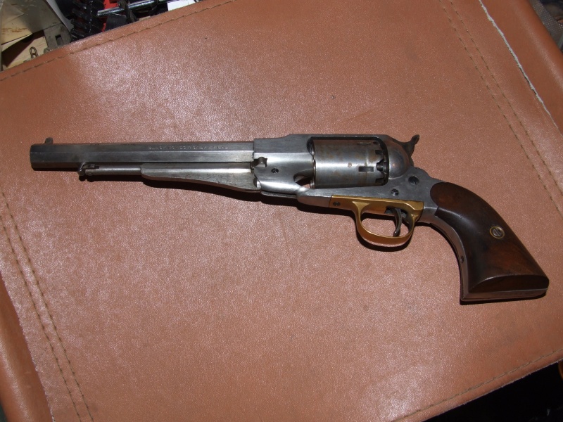

J'ai acheté, il y a peu un revolver poudre noire Remington 1858 sheriff calibre 44 de chez Pietta, j'avais deja eu des poudre noire il y a quelques temps et je les avait revendu pour acheter d'autres armes à cartouches metalliques mais maintenant j'y revient Mr. Green
L'aspect bronzé noir de mon 1858 ne me plaisais pas trop donc j'ai decidé de le debronzer, ça lui donne une touche un peu plus Old West, voila le resultat salut
AVANT :
revolver 1858 pour look vintage " edit Jaspage " Dscf1331
MAINTENANT :
revolver 1858 pour look vintage " edit Jaspage " Dscf1410
revolver 1858 pour look vintage " edit Jaspage " Dscf1411
revolver 1858 pour look vintage " edit Jaspage " Dscf1412
Prochaine etape lui trouver des plaquettes ivoire et hop le tour est joué salut
P.S : je precise que je ne ferais pas ça sur toutes mes futures armes PN car il en va de soit que l'entretien sur une arme debronzée doit etre plus rigoureux Rolling Eyes

Bon, cette apres midi sceance " jaspage " Twisted Evil
revolver 1858 pour look vintage " edit Jaspage " Dscf1413
revolver 1858 pour look vintage " edit Jaspage " Dscf1414
revolver 1858 pour look vintage " edit Jaspage " Dscf1415
revolver 1858 pour look vintage " edit Jaspage " Dscf1416
Avec la lumiere du jour ça rend mieux mais malheureusement fait nuit à cette heure çi contrat

j'ai demonté le revolver et j'ai passé les parties à jaspée au chalumeau en direct, puis avec un chiffon imbibé alors que l'arme etait encore chaude j'ai frotté au endroit où le bleu n'était pas trop marqué pour le fonçé

A la lumiere du jour
revolver 1858 pour look vintage " edit Jaspage " Dscf1417
revolver 1858 pour look vintage " edit Jaspage " Dscf1418
j'hesite à le laisser comme ça ou à rendre le canon, le bourroir comme le barillet ( en acier nue )

Superbe resultat comme cela V , pour de mon point de vue c'est magnifique contrat

il me semblait que le jaspage résultait d'un traitement de l'acier au cyanure ???
sinon oui visuellement c'est assez chouette !
AL 44MAG
AL 44MAG
Nombre de messages : 2731
revolver 1858 pour look vintage " edit Jaspage " Empty
MessageSujet: Re: revolver 1858 pour look vintage " edit Jaspage "   revolver 1858 pour look vintage " edit Jaspage " EmptyMar 23 Fév 2010 - 19:38
exact..ce n'est pas un jaspage,mais une mise en couleur à la flamme...joli d'ailleurs
le jaspage se fait en utilisant de la rognure de corne de vache et charbon de bois avec lesquels on enprisonne la piece à traiter dans une boite en fer placée dans les braises...
les usines modernes utilisent d'autres procédés...

Même si la recette change celon le jaspeur. En gros l'idée est d'enfermer la piece dans un caisson avec des os, corne,... de faire chauffer le tout aux alentour de 800° (environ faudrait que je rouvre mes cours pour verifier). Laisser chauffer X heure.. et tremper le tout (ce qui donne le vrai jaspage). D'ailleur pour avoir un beau jaspage il faut savoir faire tremper sa piece avec technique.
