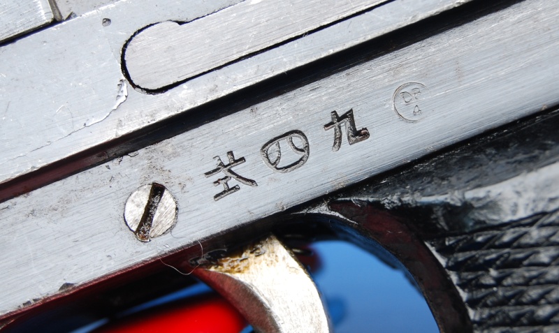

Les pistolets japonais T94_ma11
Venons-en maintenant au marquage figurant sur le centre de la carcasse : ce marquage a manifestement été appliqué tardivement au moyen d'un « stylo électrique » et ne figure pas à l'origine sur les T94.
Les pistolets japonais T94_ar10
D'après un ami, professeur de langue et civilisation chinoise à l'université, il s'agirait d'une inscription chinoise signifiant « nationale armée ». Nous pouvons donc supposer que ce pistolet a été pris par les Chinois et intégré dans la dotation de leur armée nationale. Il s'agirait ainsi d'une prise de guerre, ce qui confère à l'arme un intérêt supplémentaire.
(à ce sujet, il serait intéressant de savoir à partir de quand le stylo électrique a été utilisé pour graver des inscriptions sur le métal ?)

Quant au T94, il est nettement moins connu. Je dois avouer que je le trouve atrocement laid, mais c'est pas la question.
Quant à l'inscription en chinois, c'est manifestement une abréviation: c'est marqué Guo Jun (國軍), alors que ce devrait être écrit Guo Min Jun (國民軍). Je connais un peu de chinois, mais pas la manière d'abréger les expressions officielles. Dans tous les cas, c'est une arme qui a été utilisée pour les troupes du Guo Min Dang du général Jiang Jieshi (Tchang Kai-Chek). Tout une page d'histoire! V
