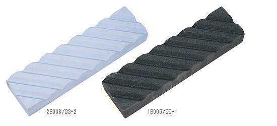

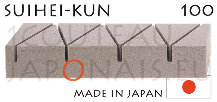

Sinon, j'ai vu qu'il existe également des blocs à surfacer, disponibles en France :
Aiguiser son couteau!!!! - Page 2 3639gm
Il y en a aussi sur le site de Suehiro :
Aiguiser son couteau!!!! - Page 2 1b0052b006
Sur le site de Suehiro, je viens de trouver ça :
Aiguiser son couteau!!!! - Page 2 DGL-20
Il semble bien que les pierres à surfacer qui sont fournies sont des pierres à grain 1000 et 3000.
C'est la même pierre de surfaçage (grain 1000 et 3000) qui est fournie pour les pierres à aiguiser des grains 400 à 20000 (vingt milles !!!).
Pour le grain cela semble effectivement être le cas mais j'ai tout de même l'impression que ces pierre sont différente, il m'est arriver de me rater sur une 3000 et une lame de couteau mal positionnée laisse une sale marque sur la pierre, la pierre à re-surfacer me semble moins "tendre".
Quand je refait la surface de mes pierre par exemple la 8000 (pierre blanche) avec une pierre à surfacer rouge la totalité du résidu est blanc, pas une trace de la pierre rouge, elle ne s'use donc pratiquement pas (à priori).
Regarde la photo de ma pierre :
Aiguiser son couteau!!!! - Page 2 Pierre11
On croirait que c'est la même matière que la pierre à surfacer sur la photo que j'ai envoyée plus haut.
Chez Suehiro, ils fournissent certaines pierres à aiguiser avec une pierre à surfacer comme la tienne :
Aiguiser son couteau!!!! - Page 2 G8
A en croire l'emballage doré et le support en bois, ces pierres seraient d'une gamme élevée; mais elles valent moins chères que les précédentes. Confus
Pour en savoir plus, il faudrait comprendre un peu le japonais...
L'outil linguistique de Google ne suffit pas.

Sinon, j'ai trouvé encore un autre genre de bloc à surfacer :
Aiguiser son couteau!!!! - Page 2 Suihei-Kun-PierreARectifier100-711299-G
