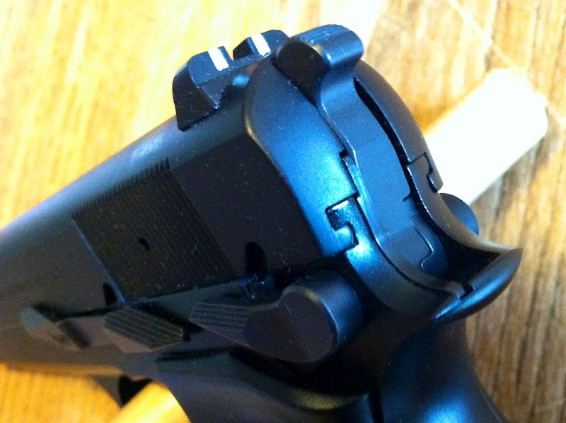

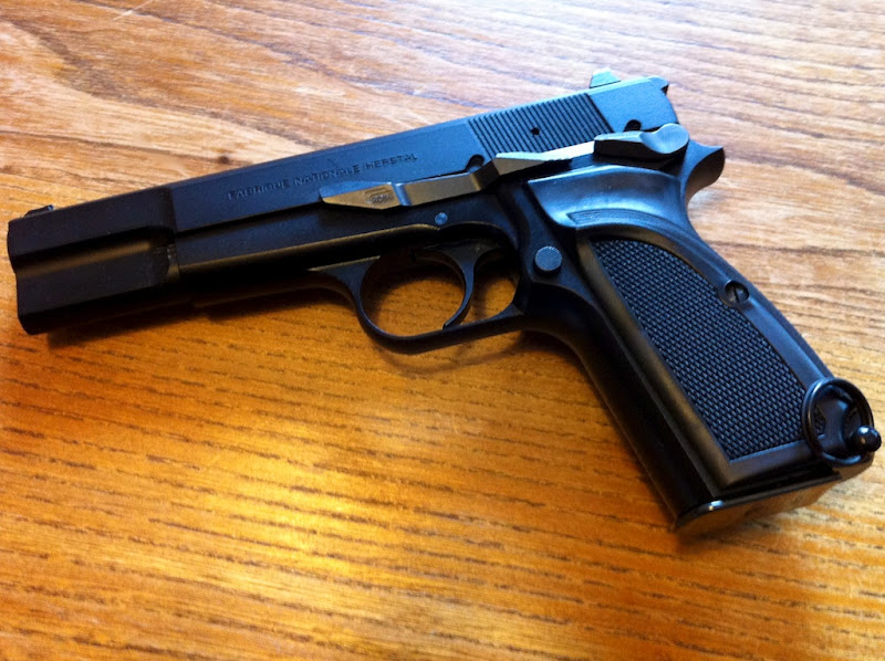

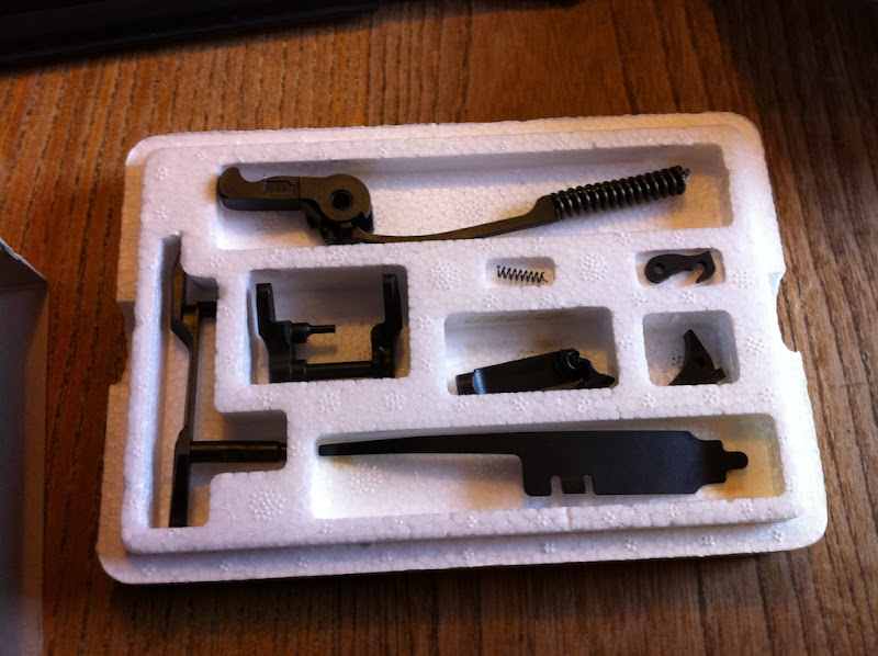

Je viens de recevoir le kit:
Vieilles retrouvailles, le GP35 MK3 - Page 4 IMG_0320
La commande comprenait le Safe Fast Shooting Kit, l'arrêtoir de magasin ambi-dextre, l'arrêtoir de culasse long et une "crossette"; pour l'instant je n'ai que monté le kit SFS; ça m'a pris 45 minutes car je ne suis pas un super-expert. Kit est d'excellente finition, digne de la haute armurerie liégeoise; excellente brochure explicative. Petit coup de fil à M. Hubert, quand-même, pour le démontage "de campagne" des pièces originales; explication gentille et compétente. Tout fonctionne; c'est assez génial; demain on essaie en "live".
Vieilles retrouvailles, le GP35 MK3 - Page 4 IMG_0323
et voilà le résultat:
Vieilles retrouvailles, le GP35 MK3 - Page 4 IMG_0333
Vieilles retrouvailles, le GP35 MK3 - Page 4 IMG_0337
