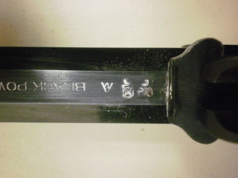

Je cherche la marque de ce revolver, rien sur le canon rien sur le barillet !
Cherche la marque ? P6070319
Cherche la marque ? P6070320

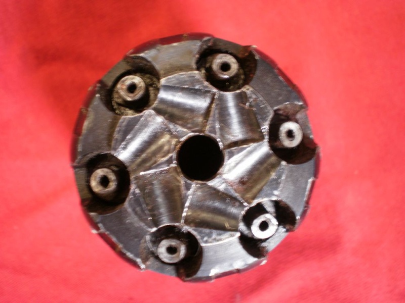

Autre chose, les cheminées sont plus large que celles de mon pietta actuel, dans le cas très probable où je l'achète ( proposé à 50 €) puis-je changer les cheminées pour n'avoir qu'une taille d’amorces ?
Cherche la marque ? P6070321
a ce prix, tu l’achètes, et t'avises après. Dans tous les cas, 1 seule taille d'amorce sur ces armes

on ne voit pas bien les marquages, avant 'Black powder Only", mais vu leur emplacement, probablement un UBERTI

les cheminées me paraisses avoir été "limé"... scratch

les cheminées sont simplement matées, phénomène courant au bout de quelques centaines ou milliers de barillets, selon la qualité de l arme, car sur ces répliques, la finition n est pas au millimètre, et le chien frappe l amorce avec une course et/ou force plus grande que nécessaire...
si les amorces rentrent sans difficultés, pas de problème, sinon, un jeu neuf, ou la drémel pour leur redonner un profil conique (bon acier traité, la lime est insuffisante) si l on est "radin" ou bricoleur.
par contre, à la lime manuelle uniquement, il serait bien de reprendre un peu le chien, pour réduire les efforts superflus.

Pour confirmer la marque...
Les logos sont souvent sous le refouloir. Est-ce que la deuxième photo est prise sous le canon?

Merci de vos réponses, je pense en effet que les cheminées ont été bricolées ! Je dois récuperer ma clé cet apres midi pour les démonter et je vais en profiter pour poster une photo .Cherche la marque ? P6080310

oui yvart la 2éme photo est prise sous le canon refouloir relevé. Cherche la marque ? P6080312Cherche la marque ? P6080314
Pour préciser mon pb de cheminées voici deuxphotosCherche la marque ? P6080313

En regardant de plus près, je dirait que les cheminées on été sciés..apparement les marques laissé me le laisse penser...
Le chien présente un enfoncement qui indique un probléme d'entrefer..la chute du chien doit battre contre la carcasse sans frapper les cheminées.
A faire controler si tu veux t'en servir... salut

au vu des photos, il ne fait aucun doute que les cheminées sont simplement matées; j en ai changé assez souvent pour savoir quelle apparence elles finissent par avoir.
l apparence du chien est cohérente avec une utilisation importante et le matage des cheminées.
pour continuer a tirer après l élargissement des cheminées, l ancien propriétaire (comme tant d autres) a du passer aux amorces d armes d épaules,(celles a ailettes), plus larges, a peine plus chères et donc plus économiques qu un set neuf qui se serait retrouvé dans le même état, en peu de temps, sans reprise de la portée du chien.
peu de personnes savent qu il faut user de la lime pour optimiser ces répliques, ou osent se lancer, tout le monde n étant pas bricoleur, ou ayant accès aux infos qui permettent de savoir par quoi commencer...

J'ai cherché la marque de ton arme sur ce site. Pas mal fait pour retrouver la marque d'une arme PN suivant les marquages...
Mais dans ton cas, je suis tombé à la dernière ligne sur... Inconnu. Peut-être Armi San Marco... Est-ce que c'est bien le bon marquage?

mêmes références que toi, mais pour le dernier lien, sur la photo mystere, les poinçons d épreuve étants (semble t il) allemands, il est peu probable que ce soit un san marco...
il faudrait des bonnes photos de tous les marquages de l arme de vince44 (certains passés a la craie pour le contraste) pour tenter une identification. made in italy et poinçon italien sont déjà un premier pas...
il peut y avoir des marquages cachés par les plaquettes ou la mécanique. un démontage peut révéler des indices.

Est ce qu'il y a des marquages sous le talon de crosse ?
et sur la carcasse ? On distingue mal les poinçons
Je ne pense pas que ce soit du classique Uberti ni ASM ni San paolo
Essayez de faire passer de bonnes photos . En tous cas c'est intéressant

Sinon après passage à la craie (d'ailleurs très efficace ) et passage en mode macro voici le résultat :
Cherche la marque ? P6140310

Probablement ARMY SAN MARCO . En retournant la photo on voit une sorte de M stylisé ,un S puis un A .
Le tout est entremêlé
Voir l'avis des autres, mais je suis presque sur

voila de quoi étayer encore cette hypothèse !

Je crois que le Rem a son extrait de naissance
