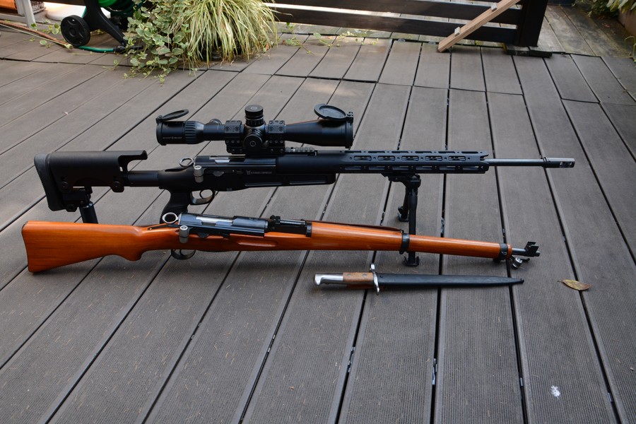

A ce prix-là, autant partir sur la poutre Wyssen
crosse custom K31 - Page 3 K31wd-v1-06
Ce n'est pas laid, ce n'est plus un proto, et ça marche de tonnerre de Dieu.

Je ne sais pas si c'est à toi, si oui quel est le fabriquant du rail ?

Chico l'a dit, c'est aussi Wyssen, ça vient dans le tas, et c'est pas mal du tout.
EDIT: Une chose très utile là-dessus est un montage "cantilever" sans inclinaison monté à l'envers (depuis le moment de la photo j'ai remplacé le spuhr normal par un spuhr déporté). Ça évite de placer le serrage des anneaux juste au-dessus de la fenêtre d'éjection (soucis d'éjection assurés).
Par contre, la crosse pliante FAB qui vient avec le set Wyssen est une grosse merde branlante, il faut tout de suite prévoir un remplacement (sur la photo -- c'est du custom inspiré par PGM).

Il me semblait bien que la crosse n'était pas la même que celle sur les photographies du fabriquant.

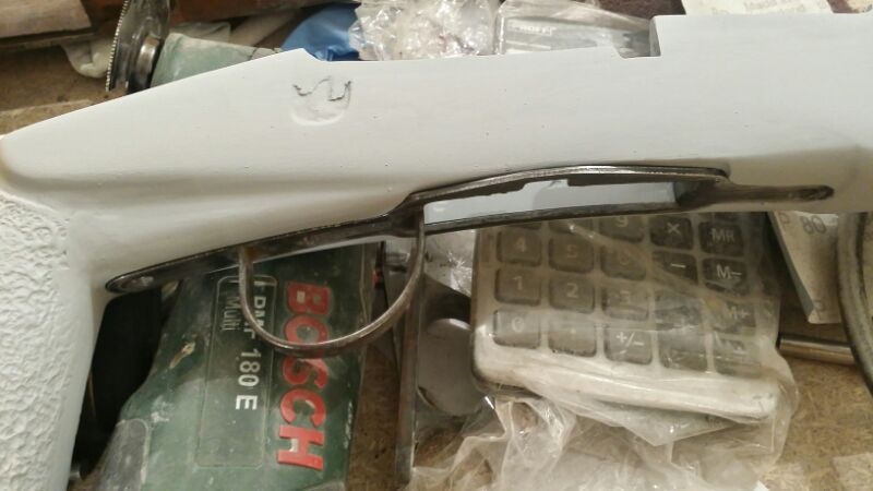

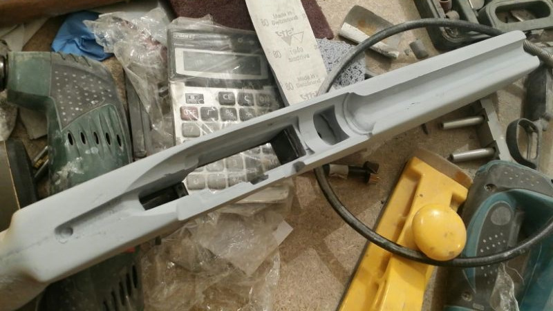

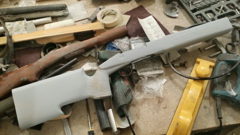

C'est ce qu'on appelle en anglais un "teaser". Prototype en cours de développement:
crosse custom K31 - Page 3 K31sc-raw-1
crosse custom K31 - Page 3 K31sc-raw-2
crosse custom K31 - Page 3 K31sc-raw-3
Supercomposite / carbone.
Si tout se passe bien, en production au printemps 2016.

C'est pas très bien rangé ton atelier contrat
Tu parles de production... à quelle échelle? Quel prix? On peut pré-commander?

Ce n'est pas mon atelier; c'est un projet que je fais avec une boite spécialisée en crosses pour fusils de précision.
Pour le reste -- patience... ;)

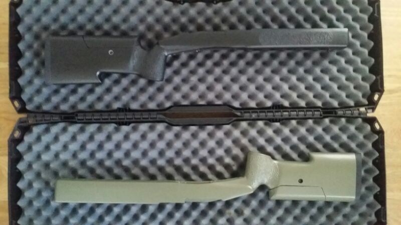

crosse custom K31 - Page 3 K31sc-proto-bare
Les prototypes pré-prod.
