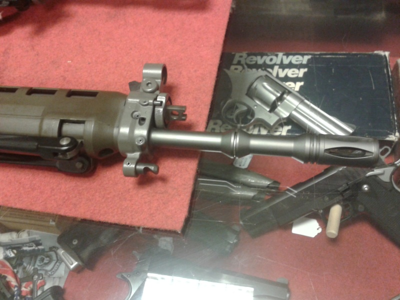

| Voila, mon choix s' est porté sur un Stg 90 avec canon au pas de 10". Il s' agit d' un modèle civil ( PEXXXXXXXX) Il est dans un état casi neuf , la chambre d' éjection est à peine marquée. Voici quelques photos (sans anti-troll ) prisent chez l' armurier. Désolé pour la qualité des photos mais elles ont été prises avec mon fidèle portable... | |

| Félicitations, c'est un excellent fusil et, à mes yeux, déja un classique. Il te restera à trouver les munitions avec lesquelles il donnera tout son potentiel, car il en a.

| - 0477Lafouine a écrit:
- marieno a écrit:
- Félicitations, c'est un excellent fusil et, à mes yeux, déja un classique. Il te restera à trouver les munitions avec lesquelles il donnera tout son potentiel, car il en a.
Merci Marieno. Pour les munitions , je me suis bien renseigné avant de le choisir.
Geco fabrique les munitions identiques à celle d' ordonnance mais pour le civil. Donc pas de soucis. Geco qui appartient à RUAG fabrique effectivement de la 5.56 en 63gr. Ruag dément avec la dernière énergie que cette munition soit comparable à la GP90. Alors à voir... de toute façon à 100m ça ne va jouer aucun rôle. Joker | |
