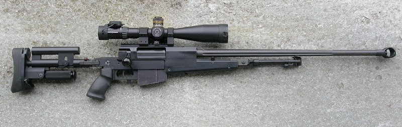

Par contre le système piston rend le canon non flottant. Et ça a une influence considérable sur la précision, dans la mesure ou la zone d'appui de l'arme va changer le point d'impact.
Joker
Si on s'en tient à la définition la plus stricte d'un "canon flottant": "canon qui n'est en contact avec aucune autre pièce de l'arme sauf les instruments de visée et le boitier de culasse" oui, on pourrait dire qu'une arme avec piston à gaz n'est pas un canon flottant. Si maintenant on se base sur le "quid pro quo" d'un canon flottant càd "obtenir un régime vibratoire constant et régulier afin de garantir une meilleure précision" on pourrait parfaitement parler d'un canon flottant avec un système arme à piston à gaz, en veillant que le garde main n'appuie pas directement sur le canon.Et c'est le cas qui nous intéresse: un FASS90 qui appuie avec son bipied sur du béton, ou, alternativement, du gazon aura comme conséquence un déplacement des impacts; et comme ce bipied est solidaire du garde main qui, lui, s'appuie e.a. sur bloc guidon qui lui est solidaire du canon. Bref, en ce qui concerne le FASS 90 , ce n'est pas la faute au piston à gaz, mais bien du mode de fixation du bipied. On pourrait parfaitement imaginer un système ou le bipied s'appuie sur le boitier de culasse et non sur le canon à l'instar de certaines armes de précision:
Fusil avec système à piston - Page 2 DSCN1616edit
En gros, à 300m, ça fait quoi comme décalage ?
joker_ch
Nombre de messages : 2900
Localisation : Ailleurs
Fusil avec système à piston - Page 2 Empty
MessageSujet: Re: Fusil avec système à piston   Fusil avec système à piston - Page 2 EmptyMer 9 Nov - 10:24
15cm
joker
Nombre de messages : 4540
MessageSujet: Re: Fusil avec système à piston   Fusil avec système à piston - Page 2 EmptyMer 9 Nov - 10:59
OK, merci !
Pas négligeable effectivement.
