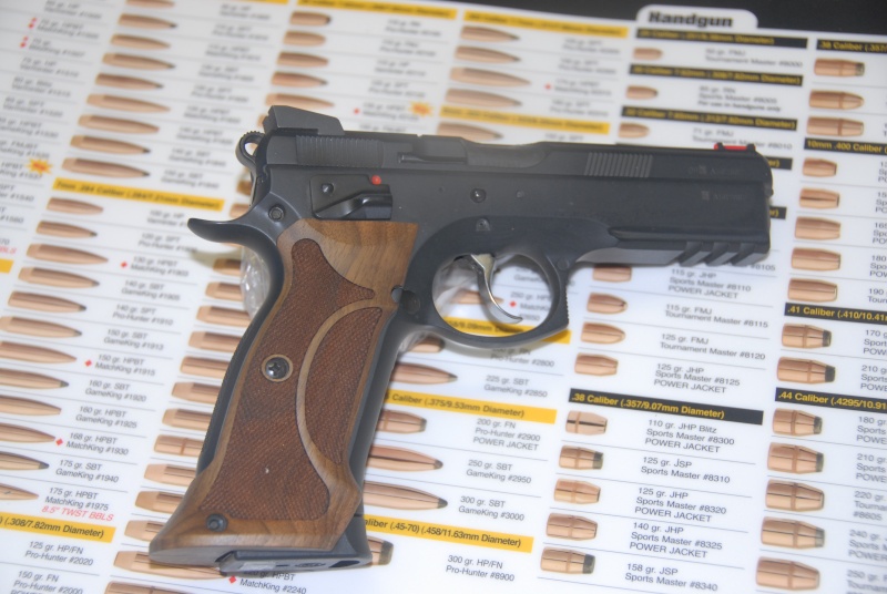

Merci à tous, voilà qui va déjà bien m'aider.......
J'ai vu cette poignée Nill, je pense ke je vais me la prendre car ca lui arrange bien le look, mais je crois qu'en TAR toutes poignées n'étant pas d'origine sont interdites? Et vu le prix....... Pas de place au doute!!! LOL
Améliorations CZ75 SP01 Shadow Armes_10

Tu as tout juste poignée d'origine Crying or Very sad
Je serais le premier a faire le TAR avec mon CZ dans sa version fun tir Mr.Red Wink
Améliorations CZ75 SP01 Shadow 111121105716339392
