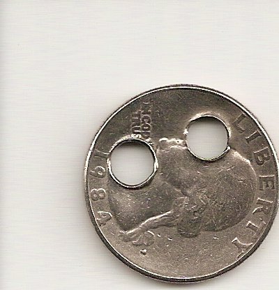

| Je ne les ai pas comparé de façon vraiment officielle car les carabines étaient différentes (et n'étaient pas à moi) mais j'ai vu une différence notable à 100 mètres entre le .17 hmr et la .22wmr (À la faveur du 17 hmr). À plus courte distance c'était moins évident et la .17 est plus affectée par le vent... Ma prochaine carabine pour la marmotte sera une .17 malgré ce petit défaut. | |
