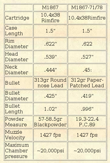

Caractéristiques des cartouches d'origine
10.4 vetterli Cartou10
