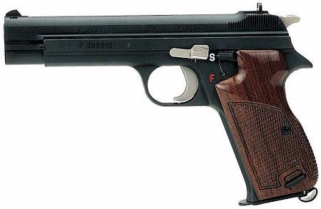

Hello,
Oui, je pense qu'il faut changer comme tu peux le constater sur ces images.
P210: hauteur de guidon SIG-P210-6_9mm P210: hauteur de guidon Sig_p210_6
Et tu devrais en partie trouver réponse ici : [Vous devez être inscrit et connecté pour voir ce lien]
