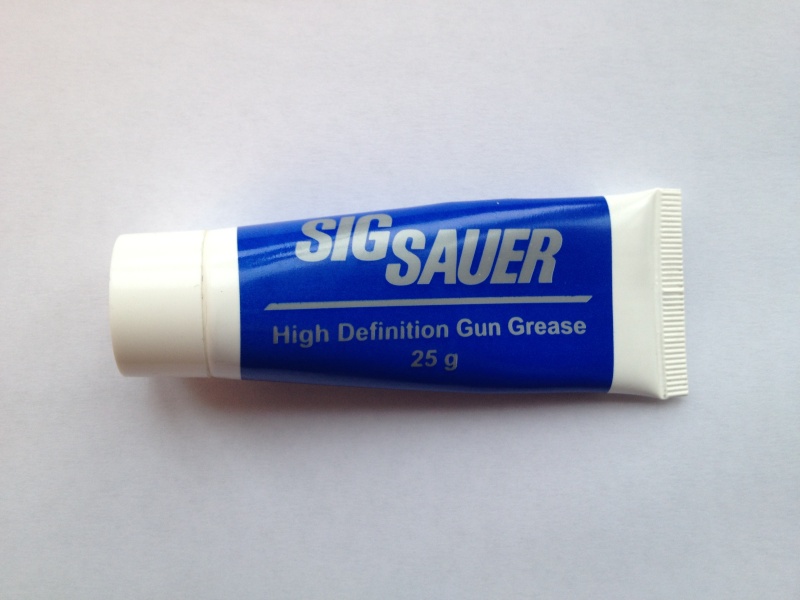

Par ailleurs, je dispose d'un petit tube de graisse SIG qui m'a été livré avec un P226.
KIT ENTRETIEN SIG 551 Img_1418
Je viens de nettoyer mon FA et je l'ai graissé avec cette graisse translucide.
  • Je ne pense pas que ce soit contre-indiqué pour un FA, mais je voulais une confirmation par "ceux qui savent". study
    • Si son utilisation n'est pas contre-indiquée, une idée où on peut trouver cette graisse SIG en Gaule (ou livrable si achat sur le net en CH) ? Question

L'Automatenfett est une institution : on n'y touche pas....

Exact! Tu trouveras pas mieux comme graisse d'armes! drapch

Bonjour a vous tous,
Pour moi, l'Automatenfett de Gand papa, OK.
Mais... car il y a un mais... Cette graisse à un mauvais comportement en présence d'humidité.
Des produits modernes, en aérosols par exemple, ont un pouvoir aquafuge bien supérieur.
Je connais bien des tireurs qui ont fait de très mauvaises expériences en bourrant de graisse militaire leur arme et l'ont retrouvée au printemps aussi rouge que la tignasse de fifi brindacier.
Surtout si le lieux de stockage n'était pas chauffé.
Pour l'entretien de mes armes, j'utilise, entre autre les produits suivants.
Huile pour armes Motorex (spray)
Brunox
Break free (spray)
Ballistol sous diverses formes.
Une huile plus épaisse de chez Berner (graissage externe)
Et quelques spécialités propres à chaque arme.
Pour le nettoyage du canon en saison de tir, j'utilise le système "NetArm" qui se compose d'une cordelette et différentes mèches tressées (selon le calibre)que l'on tire à travers le canon.
Le résultat est impeccable.
Depuis que je lubrifie avec ces huiles, je n'ai plus jamais eu de dérangements d'aucune sorte, tous calibres confondus et par tous les temps.

Voui, mais moi je ne suis pas un combattant (ou en 2 mots, alors...) et mon arme est plus assimilée à une décoration de salon qu'à un outil agraire.
Elle dort dans un endroit chauffé, donc les risques d'oxydation sont minimes.
Je n'aime pas l'Automatenfett pour son aspect très noir.
Lorsque j'utilise une graisse translucide ou blanche, je peux juger de l'état de pollution des pièces mécaniques par les résidus de poudre, de métal provenant des étuis ou des balles.
Là, noir c'est noir ! Je ne décèle rien.
- Donc, cette graisse SIG : valable ou pas pour un FA qui tiraille sporadiquement ?
Nombre de messages : 7819
Age : 110
KIT ENTRETIEN SIG 551 Empty
MessageSujet: Re: KIT ENTRETIEN SIG 551   KIT ENTRETIEN SIG 551 EmptyLun 25 Mar 2013 - 9:19
Plusieurs réponses possible.
La première, la graisse suisse pour armes automatiques est renommée partout dans le monde, et c'est un pur produit suisse qui fait des envieux.
Elle est juste parfaite pour le stockage ET pour le tir..si on veut stocker, on en met des tonnes, si c'est pour le tir, une fine couche. Pour un usage militaire, elle est top.
L'inconvénient de la graisse (toutes les graisses), c'est qu'après un certain temps elle se fige/durcit, et qu'elle se recouvre d'une couche de poussière / sable...ce qui en fait une très belle pâte ABRASIVE...mais c'est un inconvénient qu'on rencontre en opérations, pas dans son salon (enfin, normalement...)
Dans tous les cas, c'est rarement une bonne idée que de tirer avec une arme qui est "blindée" de graisse....soit l'arme marche mal, soit tu t'en prend partout (et dans les yeux, ca fait mal...mais c'est pour cela qu'on porte TOUJOURS des lunettes de tir, n'est-ce pas Twisted Evil )
Si la graisse suisse est noire, c'est parce qu'elle contient des agents inhibiteurs de corrosion, et des agents lubrifiants. Pour la partie lubrifiante, je soupçonne du graphite et du molybdène.
Si tu veux l'enlever rapidement sans te prendre la tête, tu as plusieurs solutions.
La première....c'est le lave vaisselle...ça marche tip top, c'est pas cher, efficace...mais si madame est dans le coin...aie aie...
La 2ème...tu va dans un garage, et tu achetes un spray "nettoyeur de freins"....c'est pas cher, c'est facile, et efficace....mais apres il faut IMPÉRATIVEMENT re-graisser / huiler l'arme
Ta graisse "translucide" est probablement à base de silicone, c'est "mieux que rien"..mais...si elle est répartie de façon uniforme....très bien...par contre, si elle est appliquée par DESSUS de l'humidité, elle ne protège en rien l'arme de la corrosion.
Ensuite, elle est chère.....MAIS tu peux en trouver au garage le plus proche, section "graisse pour roulements"...
Je ne connaîs pas non plus tes fréquences de tir, ni ton environnement, et ou est stockée l'arme.
Ma recette perso....je nettoye de façon efficace, donc lave vaisselle ou spray nettoyant freins, en ensuite...si je sais que je vais STOCKER mon arme...elle se retrouve badigeonnée de graisse (enfin, pas trop non plus...sauf pour les armes que je vais enterrer dans la forêt et au fond des cours d'eau en attendant l'effondrement monétaire de l'Euro Vampire )
Sinon, c'est soit immersion dans un baril d'huile pour moteur 100% synthétique 0W30 (mais de la 5W30 / 5W40, etc...ça va aussi), et je laisse egoutter..autre solution, la même huile sur un bout de papier "ménage" ou "toilette"...ca laisse un petit film gras qui protège bien, ou alors je fais ma feignasse et c'est un coup de spray pour armes, par exemple ballistol ou (mieux) motorex.
Une dernière chose, on rencontre beaucoup de mythes et d'abérrations en matière d'armes. C'est à croire qu'une arme de guerre, prévue pour être emmenée sous la mer par les nageurs de combat, dans tous les climats du monde, par toutes les températures, se transforme entre les mains des tireurs civils (je n'ai pas dit sportif, hein) en une petite chose fragile qui se détruit au contact de la moindre goutte d'eau et trace d'humidité... mur
Et au final, si tu stockes ton arme dans un lieu ou RIEN ne rouille...ben ton arme n'a pas vraiment de raisons de rouiller non plus.
Un bémol toutefois, si tu achètes des munitions "venues d'un pays du tiers monde, voire pire", ou des munitons que tu SAIS corrosives...déjà...c'est pas très malin que de se payer une arme chère, et de vouloir faire des économies de bout de chandelle.....et ensuite, la SEULE façon pour se débarasser rapidement et facilement des ACIDES resultant de la combustion, c'est ce que font les poudreux.....le savon et l'eau chaude....
Et, bizzarement, je ne connais AUCUNE arme à poudre noire qui se soit dissoute dans du savon et de l'eau chaude, et si elle est rapidement séchée et huilée...ben...elle rouille même pô...
Dingue non..... Devil
