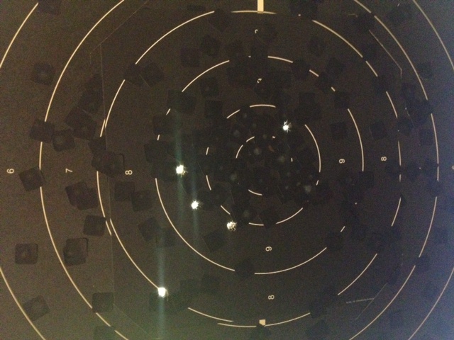

J'abonde dans le sens de boomscud, la mun a beaucoup plus d'influence que ce que je ne pensais ! Je tire de la Magtech avec mon CZ et mon P210. Et j'obtenais régulièrement de meilleurs groupements avec mon CZ75B à 25m qu'avec mon P210-2. A n'y rien comprendre ! A tel point que j'envisageais de revendre mon P210. Mais mardi soir, j'ai pu faire des essais avec de la munition d'ordonnance. J'ai tiré environ 100 cartouches, et j'ai pu reproduire la situation chaque fois ! Sur la dernière série, j'ai fait des photos. Voici le résultat (désolé pour la rotation de 90°, je ne sais pas comment faire tourner la photo) :
P210-2 à 25m avec Magtech :
ogives pour 25 m TAR - Page 2 P210_m11
Idem avec munition d'ordonnance :
ogives pour 25 m TAR - Page 2 P210_o10
Ya pas photo ! Devil
