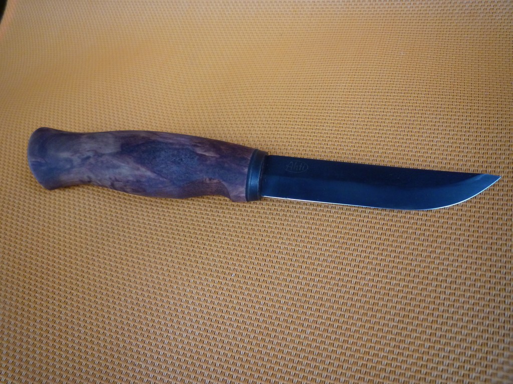

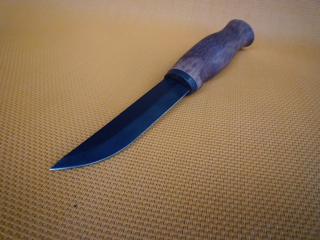

J'ai reçu ce "nordique" pour mon anni !

Bon anniversaire vieux sac !!!!!
Et joli couteau !
un puukko tactique (oldschool-tacticool) 110
un puukko tactique (oldschool-tacticool) 210
un puukko tactique (oldschool-tacticool) 310
un puukko tactique (oldschool-tacticool) 410
On approche de la centaine, alors !
Joli le schlass, Helle fait pas de la caille ! On a bien choisi ton cadeau.

Jolie pièce, en effet!
(Même si ce n'est pas du finlandais.)
Les Helle ont un excellent traitement thermique de leur lames, un parfait équilibre entre la dureté et la solidité. Dans le genre nordique classique non-custom, ils sont sûrement dans les meilleurs.
...et bon anni!
