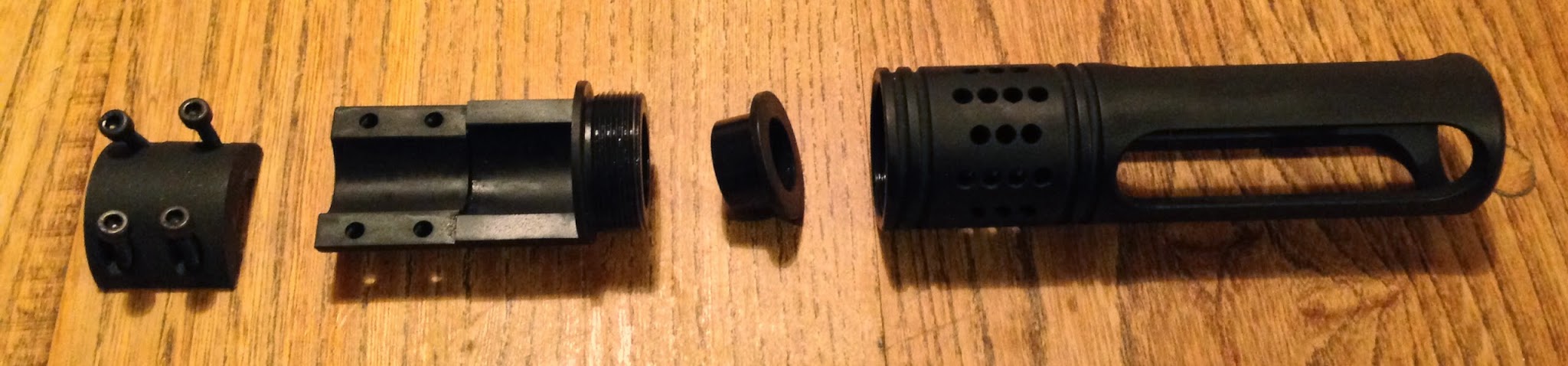

MessageSujet: Instructions de montage   Frein de bouche pour K31 - Page 2 EmptySam 19 Oct 2013 - 20:17
Voici les pièces qui composent le FdB: (1) la bride de serrage de la fixation; (2) pièce de serrage; (3) bague de centrage; (4) frein de bouche (ici ancien modèle)
Frein de bouche pour K31 - Page 2 IMAGE_52

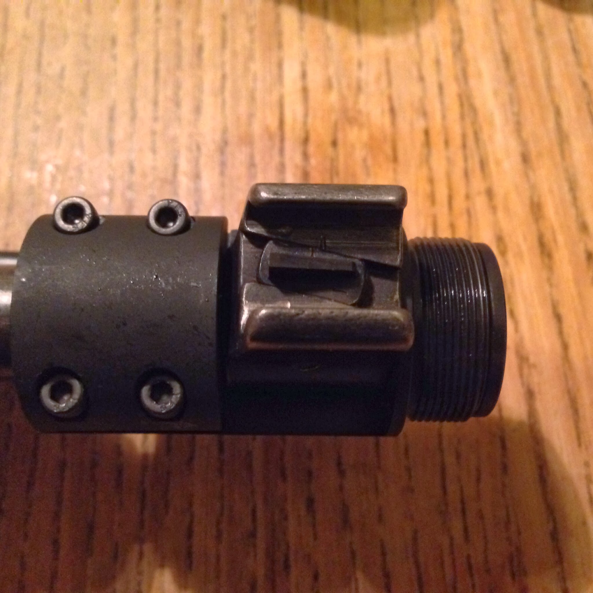

Pas 1: enfiler la pièce de serrage en prenant soin d'avoir enlevé la bague de centrage, sinon ça ne passera pas:
Frein de bouche pour K31 - Page 2 IMAGE_53

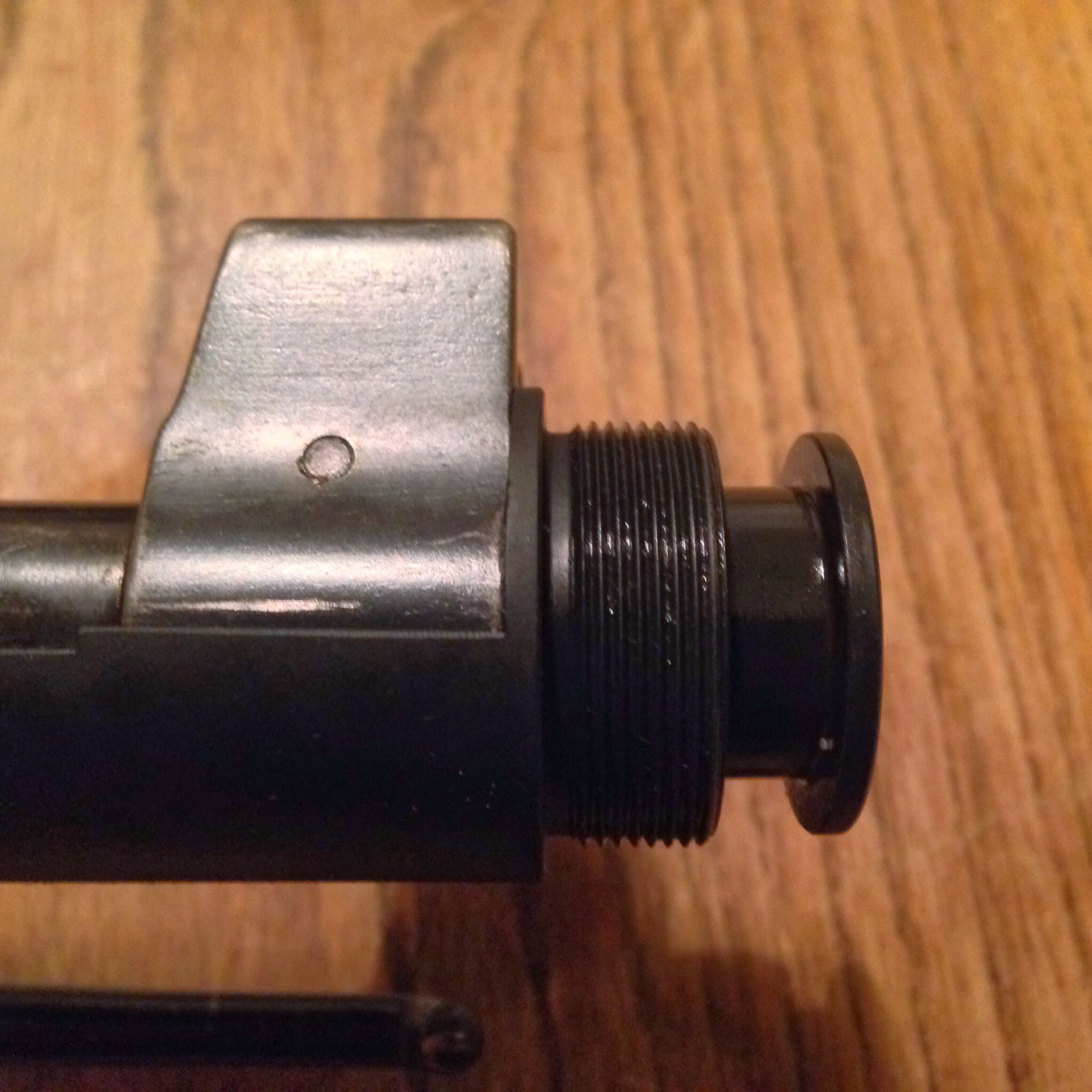

Pas 2: enfoncer la bague de centrage dans la pièce:
Frein de bouche pour K31 - Page 2 IMAGE_54
Bien l'enfoncer jusqu'en butée:
Frein de bouche pour K31 - Page 2 IMAGE_55

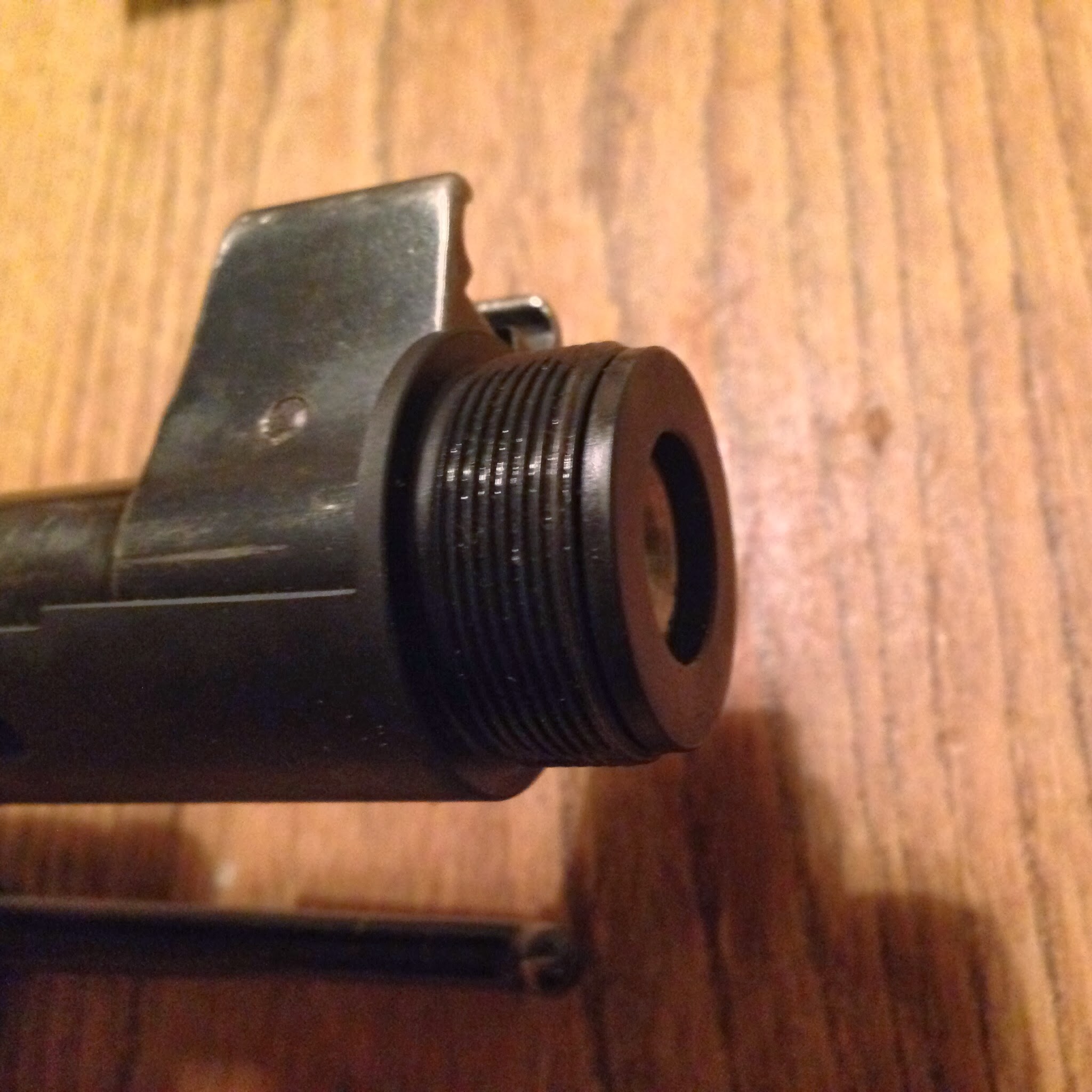

Pas 3: visser la bride en s'assurant de la bonne symétrie ainsi que l'enfoncement des vis:
Frein de bouche pour K31 - Page 2 IMAGE_56
Pas 4: visser le cache flammes (non illustré)
