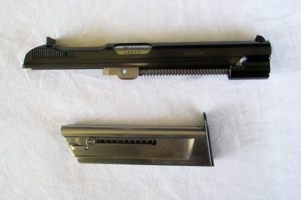

J'aime bien ma Furter qui tire nickel
Conversion 22lr P210 Kif_0010
Mais pas sûr qu'elle se fasse encore... quant au prix, moins de 1500 avec un sig 210 complet...Sante
