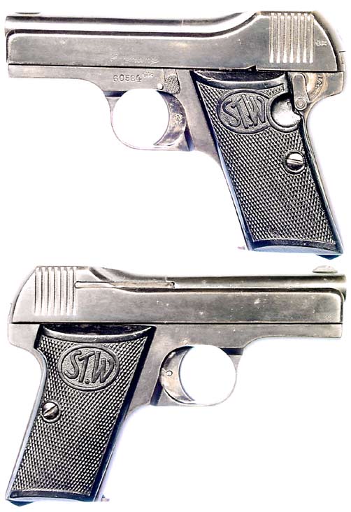

je voulais tirer dans un vieux "STENDA " SUHL, allemand en cal 7,65 ... mais je ne sais pas , quel 7,65 ???? ( para ou browning ??? )
dommage je n'arrive pas à joindre une photo de cette arme ... si l'un d'entre vous connait cette arme et sa munition , je lui dis un grand merci

Le plus simple, tu apportes l'arme à ton armurier, et tu lui dis...je veux de la mun... Autre solution, tu mesures le diamètre de la chambre à cartouche. Autre solution, tu te procures 2 muns (ou 2 douilles), et tu essayes de chambrer. Pour une photo....ce ne serait pas un truc comme ça, par hasard ? Si c'est le cas, c'est du .32ACP | |

| je te tire mon chapeau ,
c'est bien ça ... c'est un BEHOLLA STENDA fabriqué à SUHL
je te remercie Molon Labe .. je vais suivre tes conseils

| Sujet: Re: 32 acp ou 7,65 Mar 12 Nov 2013 - 17:13 | |
| bonsoir à tous ça y est . j'y arrive a envoyer une photo si vous avez des infos sur cette arme , n'hésitez pas amicalement à vous tous | |

| Environ 40.000 BEHOLLA furent acceptés par l'armée allemande en WWI , il y a plusieurs variations de fab., la seconde commence environ au n°16.500 Aussi le MENTA idem mais fait à Suhl par August Menz et autre par Leonhardt & Stenda | |
