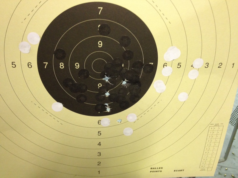

Je reviens d'une deuxième séance de tir.
J'ai suivi les conseils de phimosis et de chaise Ptosis et Table : j'ai fait abstraction du point rouge pour me fixer sur la cible. C'est mieux, beaucoup mieux !
Darius avait aussi raison d'évoquer les facéties de l'oeil.
Je persévère, c'est pas mal.
Je confirme l'écart dû au silencieux, mais un tireur averti en vaut deux.
A force de réglages, j'ai réussi à ramener le groupement vers la cible : 3 + 2
Aimpoint Micro T-1 : point rouge qui "bave"... Img_2310
après un dernier réglage, mais je fatigue et je ne peux plus grouper...
Aimpoint Micro T-1 : point rouge qui "bave"... Img_2311
