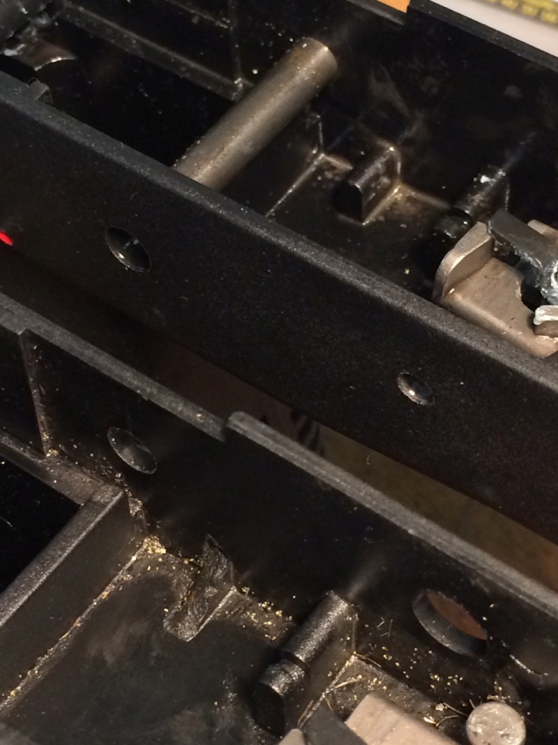

MessageSujet: des niouses...   Incident de tir B&T TP9 : besoin d'aide - Page 2 EmptyJeu 6 Nov 2014 - 10:27
L'armurier a ouvert la bête et découvert qu'un élément structurel de la carcasse était rongé (voir photos comparatives entre 2 armes).
Il a mené des négociations avec B&T qui confirme n'avoir jamais eu ce cas de figure et de ce fait, refuse de prendre le dommage en garantie (j'ai cru comprendre que l'arme était en stock depuis un certain temps chez l'armurier).
J'ai dû tirer 300 coups environs !
L'armurier-vendeur semble plus sensible au respect du client que B&T : il prend à sa charge le remplacement de la carcasse et me laisse payer la main d'oeuvre.
Comme il s'agit d'un élément de l'arme, il va falloir attendre 6 à 8 semaines pour recevoir une nouvelle carcasse avec le même numéro de canon estampillé.
Je n'ai aucune explication de ce qui a pu provoquer la détérioration de la pièce: j'ai nettoyé l'arme après chaque séance de tir et je ne crois pas qu'un résidus de particule métallique ait pu entrainer une telle abrasion.
Je suis obligé de me ranger à l'avis de AMSD : B&T TP9 = poubelle !
Incident de tir B&T TP9 : besoin d'aide - Page 2 Img_2410
Incident de tir B&T TP9 : besoin d'aide - Page 2 Img_2411

C'est même pas érodé la c'est carrément cassé net ! Super ce PM...

la pièce n'a même  pas l'air d'avoir a subir de gros effort .  faudrait trouver un "eclaté de l'arme " et voir son usage Confus

Je crains que non : regarde comme c'est "touffu" à l'intérieur.
Incident de tir B&T TP9 : besoin d'aide - Page 2 Exempl10
C'est pas rongé, c'est cassé.....défaut d'usine
C'est pas ton problème, mais celui de ton vendeur
Il est gentil....mais non....il y a une garantie, et l'arme est défectueuse....ce n'est clairement pas de l'usure normale, et encore moins en 300 coups...
Bonne chance
C'est PAS une abrasion, c'est cassé, tout simplement...
Moi...je dis rien....ou peut être...que tu accepterais un échange contre un B&T APC9 (avec le sil qui va avec) pour un prix plus que modique..

MessageSujet: EPILOGUE ?   Incident de tir B&T TP9 : besoin d'aide - Page 2 EmptyJeu 18 Déc 2014 - 20:10
Je viens de recevoir en 2 morceaux séparés mon TP9 au complet.
La carcasse est neuve et a été livrée par B&T à l'armurier.
A noter les 5 petits points rouges qui ne figuraient pas sur l'arme d'origine : que signifient-ils ?
J'irai l'essayer ce week-end.
