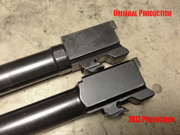

Il y à eut également 2 types de canons :
S&W M&P vs Glock - Page 3 M%2526P-Barrels-2
Mais ils n'ont pas eut d'influence sur  la précision de l'arme Wink
Ensuite S&W à changer les pas de rayures des canons (courant 2013), ce qui rend l'arme précise avec un plus large panel de munitions, et donne des résultats équivalent au Glock.
L'ancien :
S&W M&P vs Glock - Page 3 Image20
Le Nouveau :
S&W M&P vs Glock - Page 3 Image21
Les canon avec le nouveau pas de rayures sont facilement identifiable avec les point au niveaux du tenon de verrouillage, la différence entre un point et deux, c'est uniquement l'identification de la machine qui a  produis le canon Wink
