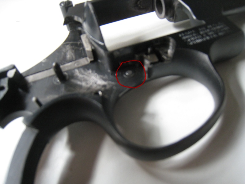

depuis quelque jour j avais des problèmes pour armer le revolver en simple action , j ai ouvert l arme   et me suis rendu compte que l axe de la détente est cassé , un armurier peut il me réparer mon revolver  ? axe de detente caser , s&w 28 01511

merci pour vos réponses , hier j ai rentré l arme a l armurerie , mai personne ne pouvais me dire si s était réparable , le gros problème s est sortir le morceau d axe serti dans la carcasse.

Electro erosion
Salut
La queue de detente est montee sur un "trigger stud"
Il te faut
1) sortir le bout qui est dans la carcasse
une perceuse a colone et une meche dont le dia est inferieur a l axe
feront l affaire
Tu pointe le bazard et tu perce gentillement
au finale la piece sortira avec la meche
2) pour connaitre la profondeur max de percage et le dia
Tu commande la piece chez brownell ou midway en faisant fumer ta carte de credit
c est loin d etre complique mais il faut un minimum de savoir faire et une perceuse
digne de ce nom ( pas une merde qui branle de chez Bricorama )
Option 2
Tu chauffe un poil au bleuet butagaz
Et tu tape derriere avec un maillet plastique

Comme tu dis....faut pas une perceuse de bricorama, donc oublie la perceuse monte sur un pied ....
Pour chauffer, attention ....
Si tu ne l'as jamais, ne te lance pas si tu veux pas prendre le risque de passer outre et faut une bonne mèches ou plutôt des bonnes.

je viens de recevoir la réponse de mon armurier, lui ne sais pas le réparer , mai l importateur lui veut bien le répare pour un cout de 120 euros , pour ce pris je m ai pas un autre s&w 28-2 ,je n ai pas de risque et suis sur que se serra bien fait , seul problème on me préviens que mon bronzage risque d être abimé .l arme est partie pour réparation ,je vous remercie pour les conseils .
