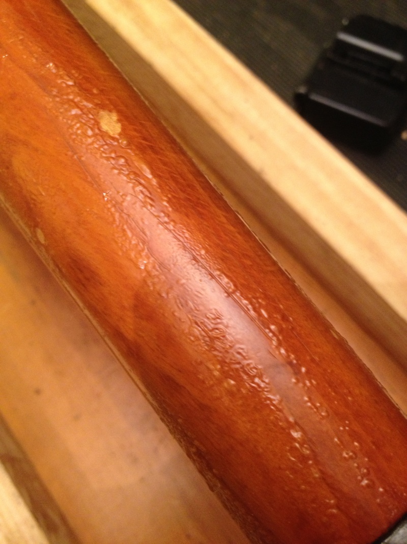

J’en suis très content, la précision est au rendez vous , la détente parfaite , bref un bon K31. Seulement voilà , les deux dernières séances m’ont réservé une mauvaise surprise. Le vernis s’est mis à cloquer. Un mauvais vernis , une mauvaise application , je ne sais pas trop.

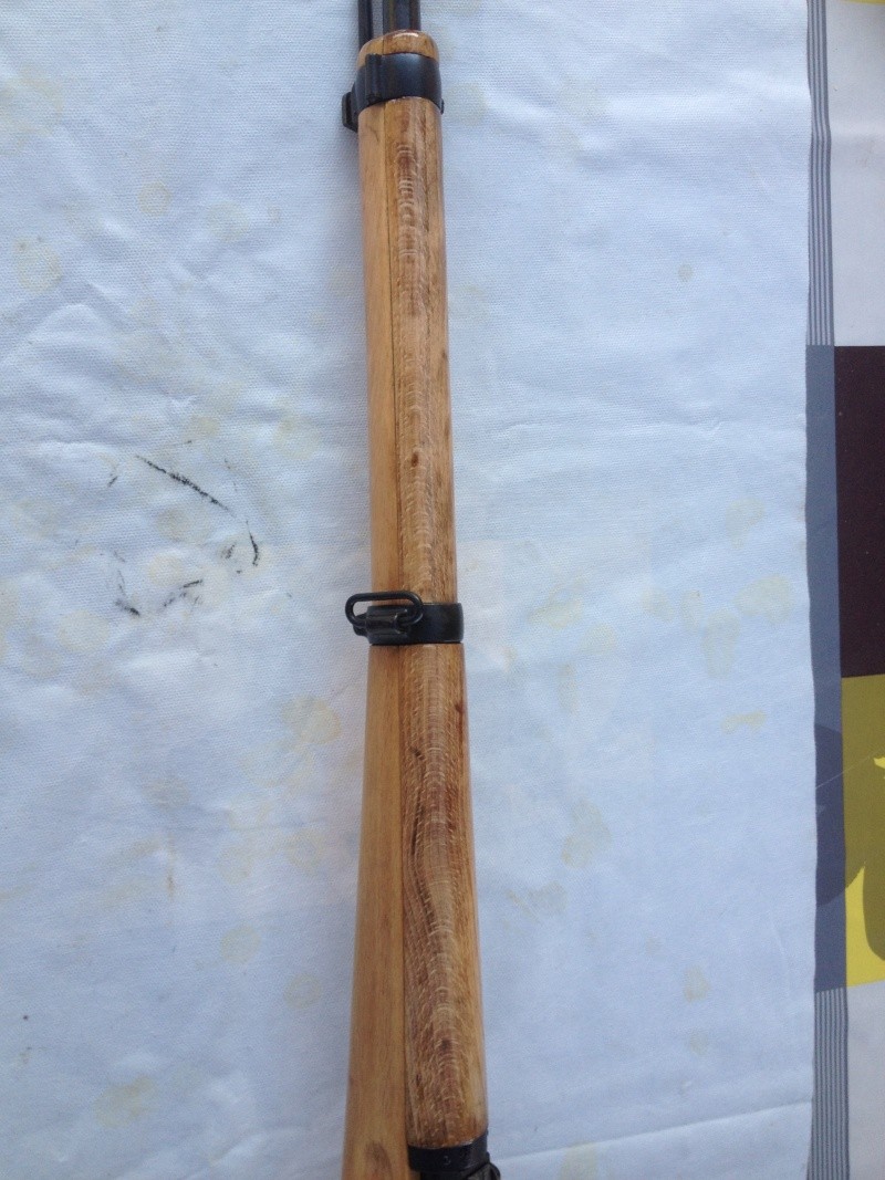

Démontage de l’ensemble hier soir et ce matin un petit bain pour les bois; voici le résultat.
[url=Bois K31 Img_1919]
[url=Bois K31 Img_1920]
Produits utilisés: Saint marc oxydrine, une grosse éponge et des gants roses (y’avait plus que ça). 5 cm d’eau dans la baignoire et c’était parti. J’ai frotté pendant une heure environ, on ne voit pas le temps passé V J’étais un peu inquiet car les teintes de la crosse et du garde main étaient différentes avec toute cette eau . On peut le voir sur la première photo . Tout est rentré dans l’ordre au bout de quelques minutes de séchage( photo 2).
Reste plus qu’a faire sécher pour attaquer la phase la plus délicate pour moi, le gommé laqué. Merci encore à Jef pour ses tutos et sa disponibilité.
