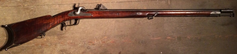

Voici une petite rareté que j'ai trouvé un peu par hasard. Il s'agit d'une carabine construite en petit nombre par le canton de Zurich à la fin des années 1840 et qui, selon la littérature dont je dispose, fut l'origine de la fameuse carabine fédérale 1851.  La carabine est illustrée sur la page 82 du livre "Bewaffnung und Ausrüstung der Schweizer Armee - Eidgenossische Handfeuerwaffen" de Hugo Schneider et Michael am Rhyn.
Carabine Zurichoise provisiore M1848 Img_5211
Carabine Zurichoise provisiore M1848 Img_5212
Sa ligne est en effet très ressemblante de celle de la fédérale mais il y a en fait pas mal de différences.

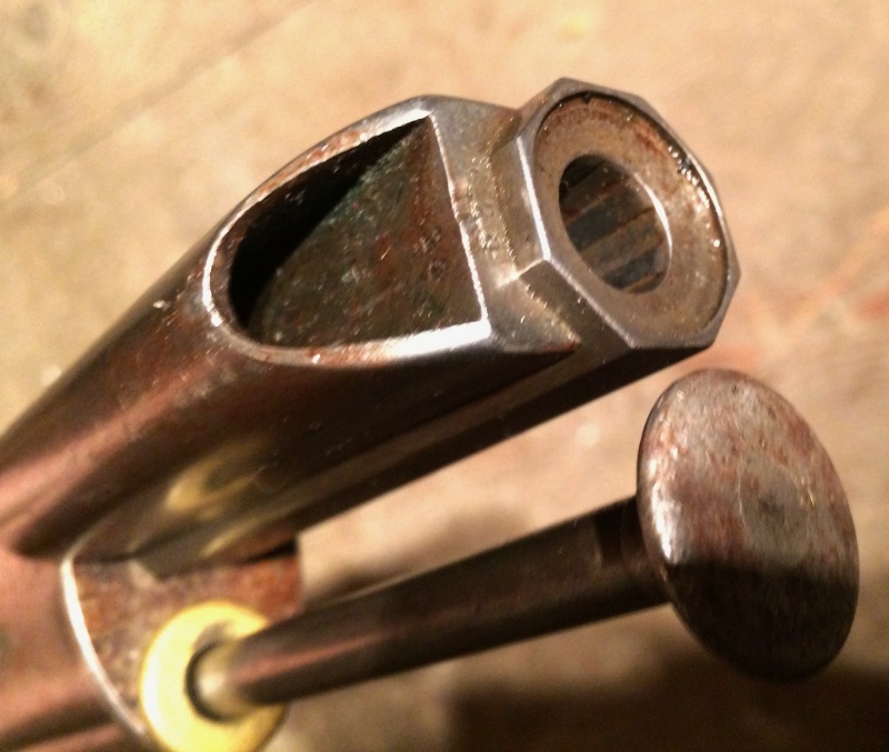

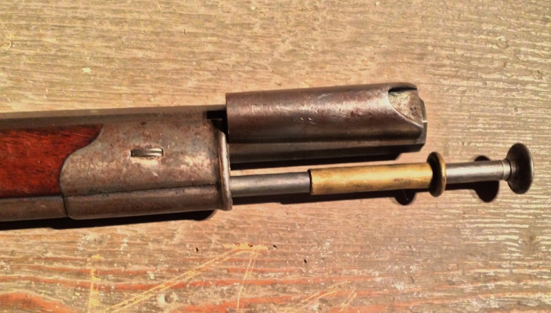

La baguette a un guide en laiton monté coulissant.  Le livre cité ci-dessus indique que la baguette devrait avoir un arrêtoir fixe (comme la 1851) mais la baguette ici est bien au numéro donc s'agit-il d'une variation du prototype ou une adaptation civile?  En tout cas le porte baïonnette est identique à celui de la 1851 donc la baïonnette devrait être la même. Le canon octogonal est rayé de 6 rayures avec un pas de 1215mm, calibre 10,5mm.

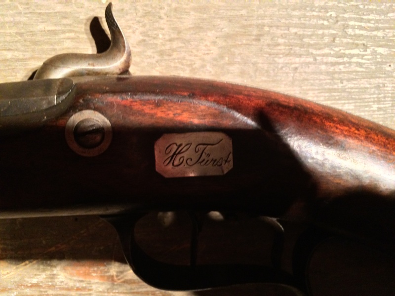

Qui fut Monsieur H.Fürst?
