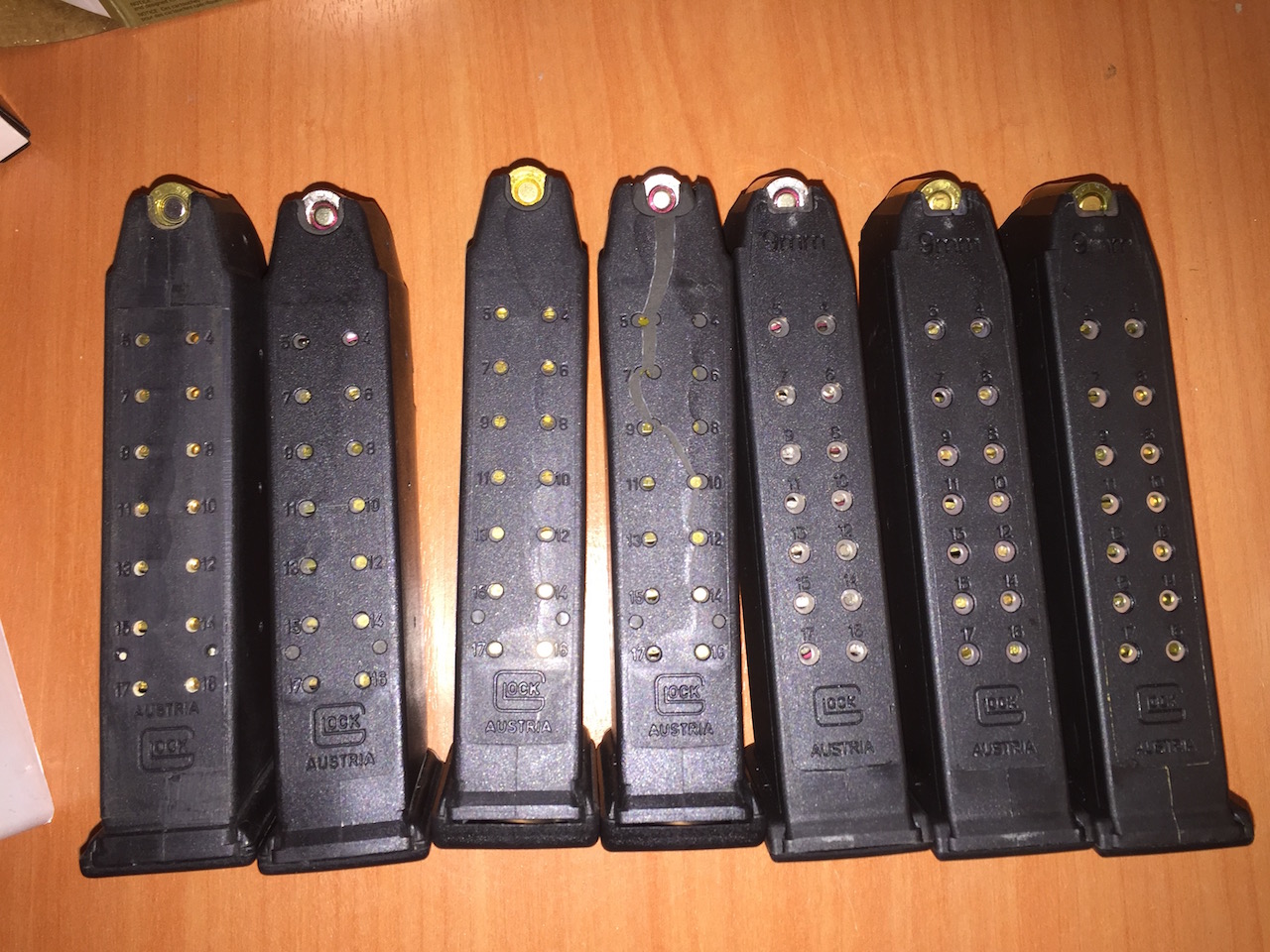

Pétris de bonnes résolutions en ce premier janvier, je me suis donc mis un peu d'ordre dans mon cheni.
Un photo valant mille mot :
Magasins Glock 17 Magasins
Il faut regarder celui du milieu, celui immédiatement à sa gauche commence aussi a se craqueler ...
Grave ? pas grave ? Tirable ?
Dans la mesure ou seul les 17+2 semblent affectés est ce le résultat de la talonnette ?
Merci de vos avis éclairés.

Étonnant ces chargeurs fendus. Mauvaise série je suppose.
Le plastique vieillirait plus mal que l'acier ? Devil
Deux autres victimes :
Magasins Glock 17 1292048499

Ce sont des chargeurs assez vieux, vue la forme de la découpe en haut de chargeur (découpe en U). Voire peut-être même des chargeurs où le fourreau métallique n'était que partiel (chargeur moins solide).

En tout cas , au vu de l'espace avec le talon de chargeur, on remarque tout de suite qu'il y a un espace supplémentaire indiquant une plus grande pression et je doute que tu ne doivent pas forcer pour la dernière
Ouais, pareil pour les miens. Je ne met que 16 cartouches dans mes chargeurs G2, sinon je force comme un abruti...

Merci pour vos messages ( et surtout a Glass Heart pour la traduction ).
So Wait&See vu que je ne leur confie pas ma vie tous les jours, et vu qu'il fonctionnent correctement pour le moment, je vais continuer àles utiliser ^^

Chuck Taylor, inconditionnel du Colt 1911, avait expliqué que sur le Glock 17, le seul point délicat était le chargeur. Il avait découvert que leur durée de vie augmentait grandement si on ne les chargeait qu'à 15 ou 16 coups au lieu des 17.
