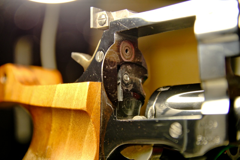

Bonjour à tous,
Afin de ne pas engorger le topic d'éloges au MR73, je poste mon petit soucis ici.
J'ai en effet une question concernant le réglage de la pièce élévatrice du barillet. Je ne sais pas si c'est normal ou non, mon armurier me dit que c'est un problème classique des 73, je m'en remet à vous :
Ladite pièce en position chien rabattu :
Réglage d'une platine de Manurhin ? Img_0211
Zoom :
Réglage d'une platine de Manurhin ? Img_0212
Pendant l'armement du chien, donc la rotation du barillet, cette pièce monte et sort de son logement afin d'attraper l'étoile :
Réglage d'une platine de Manurhin ? Img_0214
Zoom :
Réglage d'une platine de Manurhin ? Img_0213
C'est sur la phase suivante que j'ai un doute. Pourquoi cette pièce s'efface t-elle en position haute ? Elle rentre de nouveau dans la carcasse. Ne devrait elle pas bloquer le jeu du barillet en restant à l'extérieur ? :
Réglage d'une platine de Manurhin ? Img_0216
Zoom :
Réglage d'une platine de Manurhin ? Img_0215
Je tiens à préciser que le jeu au barillet est minime et bien inférieur à plusieurs S&W que j'ai vu.
Merci par avance aux experts de la mécanique revolver !

Je parle de mémoire, ça fait quelques temps que je n'ai plus de MR73, mais ça ressemble à une pièce N°38 mal remontée dans la poignée (lors du précédent nettoyage qui doit dater d'il y a longtemps ... ) :

Merci Ouinche ! C'est déjà un bon début de réponse ! Je vais certainement m'atteler au démontage de la platine pour nettoyer tout ça, déjà (puisque tu insinues qu'il est sale Devil ). Puis vérifier le montage de la pièce n°38. Même si je n'aurais alors aucune idée du bon ou mauvais montage de celle-ci !

Ben dis donc, ton MR est dans un drôle d'état !!!
L'"attrapeur d'étoile" se nomme un transporteur.
A part ça, soit c'est ce que dit Ouinche, soit c'est une arme qui a tiré des charges trop importantes.

c'est vrai qu'il apparait bien mal en point ton MR73
le mien date de 1984 (la première arme de poing neuve que j'ai achetée) et il parait tout neuf par rapport au tien, pourtant il a tiré quelques milliers de munitions, certes pas toutes en 357 mag, mais quand même scratch

Pour ce qui est de la platine, elle a besoin d'un bon nettoyage et huilage en règle à mon avis. C'est une arme qui a du tirer énormément, vu l'empreinte des culots des six cartouches, sur tout le pourtour du bouclier, ainsi que la marque plus prononcée autour du canal du percuteur.
Mais on peut rattraper tout ça avec un bon dégraissage et retouche avec du bronzage à froid, qui va renoircir toutes les parties blanchies. Et pour la platine, vérifier si la pièce "38" a bien sa partie en ressort à lame qui appuis fortement sur l'arrière du doigt élévateur: celui-ci doit forcer assez nettement vers l'avant, pour venir engager sans hésitation le rochet (nom de la partie en étoile) du barillet et permettre sa rotation.
Pour le huilage interne de ce type de mécanisme, j'emploi une huile fine 3-en-1 destinée aux mécanismes de serrurerie.

J'ai surtout pas mal forcé le contraste et les noirs pour qu'on voit bien ce dont je parle. Il est très loin d'être en mauvais état.
