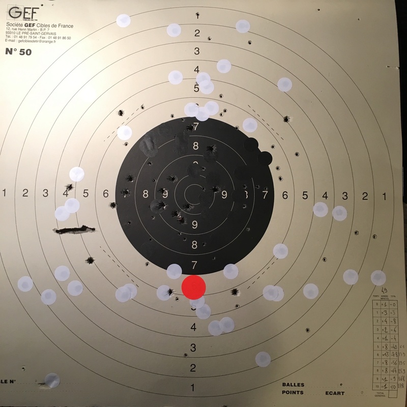

| Par contre, j'ai un conseil à vous demander : J'ai un gros soucis au niveau de l'ensemble hausse/guidon. Malgré tous mes efforts à tirer en point visé/point touché, impossible : la hausse est réglée au minimum !  J'ai rameuté tous les tireurs présents au stand hier, dont un tireur TAR qui était en train de faire du gong avec succés. Nada ! Il faut viser le point orange pour espérer être au centre du visuel ! Après recherche sur le net, j'en ai conclus que la hausse montée qui est une CZ devrait être accompagnée d'un guidon adapté ! Çà se voit quelle est bien trop haute par rapport à la hausse fixe d'origine !  Ma question est donc, est-ce que quelqu'un pourrait me dire quelle hauteur exacte de guidon acheter ?Un site de vente préconise entre 7 et 8mm : [Vous devez être inscrit et connecté pour voir ce lien]... sauf qu'il existe des hausses avec un pas de 0.25mm, çà ne m'aide pas ! Actuellement, j'ai surement le guidon d'origine qui est un 5,50mm. J'ai demandé à l'armurier où je l'ai acheté, la seule réponse qu'il a eu c'est : "si vous n'êtes pas content de votre achat, on peut vous reprendre l'arme ! " Merci d'avance |

| Je crains que ce soit le guidon et la hausse qui ne sont pas adapté, tu as un guidon fibre optique qui a lui aussi différentes hauteur... et avec un peu de chance adapté a la hausse d'origine et pas celle que tu as qui est réglable et plus haute.
De base , ils doivent avoir les mêmes hauteurs.
Vérifie la hauteur du guidon et de la hausse si ils sont en adéquation ou alors un joli petit coup de lime. |

 | Sujet: Re: CZ75 SP-01 Shadow contre Tanfoglio Stock III Lun 17 Oct - 11:39 | |
| il s'agit de la bonne prise de visée à une main, en tir sportif on fait de la contre-visée principalement pour avoir un maximum de contraste entre le visuel et le reste de la cible, ainsi on a toujours la même hauteur en visée. Bizarrement à deux mains il faudra prendre en repère visuel légèrement en dessous du centre du visuel...... 1mm d'écart angulaire entre le guidon et le cran de mire = 10 cm en cible à 25m. Au TAR le guidon avec fibre optique est interdit, certains le remplace par un autre commandé sur site et d'autre par un joint torique noir, ainsi le contraste est amélioré donc la précision aussi..... |
jeannot Habitué
Nombre de messages : 69 Age : 42 Localisation : Arpajon Date d'inscription : 06/10/2010
 | Sujet: Re: CZ75 SP-01 Shadow contre Tanfoglio Stock III Lun 17 Oct - 12:06 | |
| Donc avant de changer ..... pour moi la prise de visée est bonne à une main.
pour remonter les impacts en point visé / touché , si vous voulez toujours ce mode de visée, il faudra soit limer le guidon ou en commander un plus bas de 1mm ( 1/2 visuel à 25m = 20cm / 2 = 10 cm ), soit monter la hausse de 1 mm.
Mais pour moi il est bien réglé comme ça. |

| - jeannot a écrit:
- Donc avant de changer ..... pour moi la prise de visée est bonne à une main.
Pour moi, qui ne tire qu'à une main et à bras franc, il est parfaitement bien réglé : prise de visée sous le visuel en laissant une petite marge de blanc. On peut aussi utiliser ce genre de visée pour le tir à deux mains. Par contre, ne pas pouvoir remonter les impacts en point visé-point touché, c'est aussi perdre les avantages d'une hausse réglable. Pour éviter cela, se reporter aux recommandations de Jeannot. |

 | Sujet: Re: CZ75 SP-01 Shadow contre Tanfoglio Stock III Lun 17 Oct - 14:02 | |
| Si pour toucher au centre il faut viser 20 cm plus bas-dans le cas d'un tir visé/touché-c'est que la visée actuelle fait toucher trop haut. si on met un guidon plus bas:on va tirer encore plus haut:car ça fera monter le canon.. si on veut toucher plein centre,en visant plein centre,il faudra un guidon plus haut d'autant plus qu'il est préférable d'avoir toujours une petite marge de débattement à la hausse.car ça fera baisser le canon.. reglage de haussece petit formulaire est bien utile. |
Pas mieux, l'arme est bien réglée pour le tir sportif (avec une marge de blanc sous le visuel). Ps j'adore la réponse de l'armurier ! |

 | Sujet: Re: CZ75 SP-01 Shadow contre Tanfoglio Stock III Mar 18 Oct - 12:34 | |
| Bien réglée pour le tir sportif... et s'il n'aime pas ? S'il veut faire du gong un peu rapide ou du tir de combat ??
Toutes mes armes sont point visé/touché et ce n'est pas ca qui me fait tirer comme une quille. |

| - Rémi a écrit:
- Bien réglée pour le tir sportif... et s'il n'aime pas ? S'il veut faire du gong un peu rapide ou du tir de combat ??
Il fait comme moi. J'ai réduit la hauteur du guidon progressivement. Ce que je veux dire c'est que ce n'est pas un défaut de l'arme ou de conception. Mes armes sont aussi "réglées" point visé - point touché. |

| - Coolguybis a écrit:
qui est armurier? car c'est l'inverse:si le tir est trop haut en visé/touché,il faut descendre le canon.soit:guidon plus haut |
S'il veut faire du gong, du tir de combat ou du TAR, il n'a plus qu'une seule solution : monter une hausse fixe d'origine et son problème devrait être réglé. |

| - mr73 a écrit:
Pour faire du TAR, oui. Pour le reste, il fait bien ce qu'il veut. |

| Exact mes amis, je parlais pour remonter les impacts, mais dans ce cas présent où l'on souhaite abaisser les impact pour une visée plein centre il faudra en effet avoir un guidon plus haut de 1mm. Mea Culpa. |

| - mr73 a écrit:
C'est ce que j'ai fait ! Et pour régler la hausse de droite à gauche j'ai acheté l'outil spécial CZ et c'est vraiment pratique car la hausse est vraiment rentrée en force dans la queue d'arronde ! |
