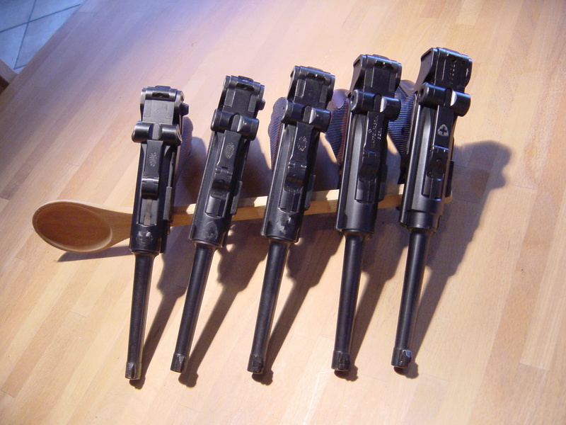

Fabian23 Habitué
Nombre de messages : 295 Age : 43 Localisation : Dans L'Oberland Bernois, au milieu des vaches Date d'inscription : 18/11/2009
 | Sujet: Paumé dans les Parabellums Mer 8 Mar 2017 - 11:45 | |
Nombre de messages : 7133 Age : 77 Localisation : Armeville Date d'inscription : 05/06/2005
 | Sujet: Re: Paumé dans les Parabellums Mer 8 Mar 2017 - 14:39 | |
| Ta question est très pertinente et intéressante. J'attends avec impatience la réponse car mon 06/24 est de 1922 ! J'ai bien trouvé un site (en allemand) que tu connais surement déjà où ce 06 W+F est bien référencé 06/24 mais sans autre explication, pour autant que ma méconnaissance de l'allemand me permette de comprendre [Vous devez être inscrit et connecté pour voir ce lien] | |
Fabian23 Habitué
 | Sujet: Re: Paumé dans les Parabellums Mer 8 Mar 2017 - 16:04 | |
| Je connais en effet ce site ainsi que son créateur et justement le passage ci-dessous:
"Die Pistole 1900/06 W+F (Pistole 06/24) ist baugleich mit der Pistole 1900/06 aus DWM-Fertigung. Sie weist auf dem Verschluss die Beschriftung "Waffenfabrik Bern" auf.
Von November 1918 bis Mai 1933 wurden insgesamt 17'874 Pistolen des Typs Pistole 1900/06 W+F (Pistole 06/24) (Nummern 15'216 bis 33'089) hergestellt und ausgeliefert."
indique que les 1900/06 W+F (identique aux 1900/06 DWM) fut produit en 17,874 exemplaires de novembre 1918 à mai 1933. Ici aussi apparait ce mystérieux 06/24 entre guillemets comme synonyme du 00/06 W+F.
Le 06/24 serait-elle une désignation erroné de collectionneurs pour différencier les W+F aux DWM?
Il y a aussi l'histoire de la modif. de la hausse en U mais je croyais que ce n'était mais une modif. faite lors de la fabrication et plutôt faite de façon ad hoc pour le propriétaire par un armurier. | |
Claude J Habitué
Nombre de messages : 434 Age : 68 Localisation : Belgo/Suisse Date d'inscription : 11/04/2011
 | Sujet: Re: Paumé dans les Parabellums Mer 8 Mar 2017 - 17:34 | |
| Bonjour, Il y à le 00 (plusieurs variantes) Le 06 avec étoile Le 06 avec blason Le 06 Waffenfabrick (24 ?) Les 29 (plaquettes noires, brunes ou canevasite rouges) Le 06/34 (année de restitution à la Suisse des parabellums allemand restants, +- 700) En dehors des petites variantes ce sont les seuls Suisses que je connaisse   | |
Fabian23 Habitué
 | Sujet: Re: Paumé dans les Parabellums Mer 8 Mar 2017 - 17:53 | |
| Salut
Je ne connaissait pas les 06/34!
Il reste le mystère du 24.... | |
Claude J Habitué
 | Sujet: Re: Paumé dans les Parabellums Mer 8 Mar 2017 - 18:13 | |
| Bonjour, Je pense aussi que c'est une fausse appellation, début de production novembre 1918 à mai 1933, n° de 15216 à 33089 | |
lu1900 Pilier du forum
Nombre de messages : 1245 Age : 65 Localisation : Quadrant Alfa Date d'inscription : 17/05/2005
 | Sujet: Re: Paumé dans les Parabellums Jeu 9 Mar 2017 - 3:52 | |
| - Claude J a écrit:
- Bonjour,
/ Appellation erronée venant des USA et qui malheureusement est restée | |
Fabian23 Habitué
 | Sujet: Re: Paumé dans les Parabellums Jeu 9 Mar 2017 - 9:01 | |
| Merci Lu1900!
Donc il y a simplement un modèle 1900/06 avec deux fabricants possible (DWM et W+F).
A quoi reconnait-on les 06/34? | |
 | Sujet: Re: Paumé dans les Parabellums Jeu 9 Mar 2017 - 10:31 | |
| Allez !! pour en remettre une couche je rajouterai le 06/73 fabriqué par Mauser: [Vous devez être inscrit et connecté pour voir ce lien]PS: en faisant défiler tu trouveras 5 parabellum 06/34 à la vente lots 29 à 33  | |
Claude J Habitué
 | Sujet: Re: Paumé dans les Parabellums Jeu 9 Mar 2017 - 11:02 | |
| Pour les 34, voici les deux qui étaient dans la dernière vente "Kessler Auction", le mien à un N° : 1xxx 16511 CHF 9000.– 235642 Pistole, Mauser Parabellum Mod. 06/34, Kal. 7.65mmP. Streichbrünierte Ganzstahlwaffe mit SA-Abzug, Bedienele- mente gelb angelassen, originale U-Kimme, Dachkorn. Nussholzgriffschalen mit Fischhaut. Braunes Lederfutteral mit Tragriemen. Das Gabelgehäuse ist mit dem Schweizer Kreuz im Strahlenkranz versehen, auf dem Mittelgelenk befindet sich die „Mauser-Tonne“, der Lauf trägt den CH-Beschuss und Abnah- mestempel, kein DE-Beschuss. Schokobraunes Lederfutteral. #3594v WES Zustand neuwertig 16546 CHF 9000.– 239177 Pistole, Mauser Parabellum Mod. 06/34, Kal. 7.65mmP. Streichbrünierte Ganzstahlwaffe mit SA-Abzug, Bedienele- mente gelb angelassen, originale V-Kimme, Dachkorn. Nussholzgriffschalen mit Fischhaut. Das Gabelgehäuse ist mit dem Schweizer Kreuz im Strahlenkranz versehen, auf dem Mittelgelenk befindet sich die „Mauser-Tonne“, Lauf und Gabel tragen den „Adler über N“-Beschuss. Die Waffe gehörte dem ehemaligen Kommandanten der Ortswehr Thalwil, das Dienst - büchlein sowie die Ausweiskarte mit dem Eintrag genau dieser Waffe sind vorhanden. Schokobraunes Lederfutteral. #3732v WES Zustand neuwertig | |

Nitrate Habitué
Nombre de messages : 118 Age : 64 Localisation : Lavaux VD et AI Date d'inscription : 27/10/2005
 | Sujet: Re: Paumé dans les Parabellums Ven 19 Mai 2017 - 18:00 | |
|   Donc le miens est un 1900/06 ? Merci pour la ou les réponses. | |
Claude J Habitué
 | Sujet: Re: Paumé dans les Parabellums Ven 19 Mai 2017 - 23:07 | |
| Bonjour, Il y ressemble en tout cas, si son n° est entre 5001 et 15215, c'est certain | |
Nitrate Habitué
 | Sujet: Re: Paumé dans les Parabellums Ven 19 Mai 2017 - 23:55 | |
| Non, il a un No à 3 chiffres 5.. | |
Claude J Habitué
 | Sujet: Re: Paumé dans les Parabellums Sam 20 Mai 2017 - 2:00 | |
| Bonjour, Avec un n° à 3 chiffres c'est un 1900 (jusqu'à 5001) ou un 1906/34, ressort (pièces mobiles) à ressort ou lame ? tout au même n° ? sur côté droit de la glissière, petit relief ? (pièces mobiles enlevées) 1900  1934   | |
Claude J Habitué
 | Sujet: Re: Paumé dans les Parabellums Sam 20 Mai 2017 - 2:06 | |
| Ta genouillère à aussi l'air d'avoir deux tons de bronzage, 1900 réparé ? ou 34, voir ressort dans poignée Mon 1906/34 à aussi un canon d'un bronzage différent de la carcasse et pièces mobiles, normal car refait en Suisse après livraison des pièces de l'Allemagne | |

Claude J Habitué
 | Sujet: Re: Paumé dans les Parabellums Sam 20 Mai 2017 - 11:20 | |
| Bonjour, Par curiosité, je viens de regarder dans mon 1934, il n'y a pas de date, juste un T   | |
