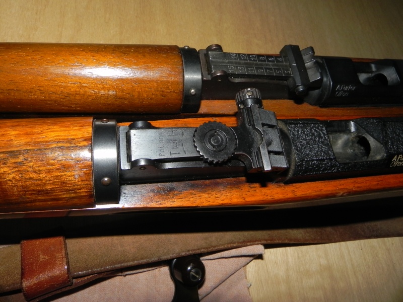

Toutes celles citées sont effectivement faites pour être montées, et démontées.
Il existe quelques modèles (comme la hausse Furter à molette montrée ci-dessous) qui remplacent la hausse d'origine, mais c'est "un peu beaucoup" plus rare.... Paix
Besoin de vos lumières pour éviter une couillonade... Dscn4716
Les compléments de hausse ne sont pas à proprement parler un thème de ma collection, il se trouve simplement que je collectionne-aussi- les mousquetons d'ordonnance en petit calibre, et que ces anciennes armes de sport étaient très souvent équipées d'un réglage fin. Donc j'en ai un paquet, et j'ai appris à les reconnaître.
