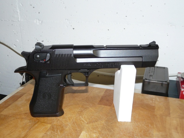

Salut à tous,
je viens de toucher un Desert Eagle en 50 AE modèle MK XIX acheté par son ancien proprio en 2005.
Arme magnifique ayant très très peu tirée (environ 30 cartouches)

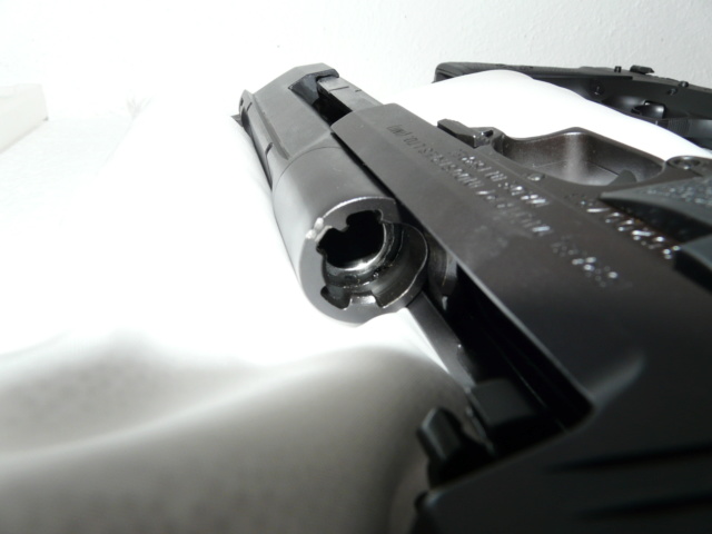

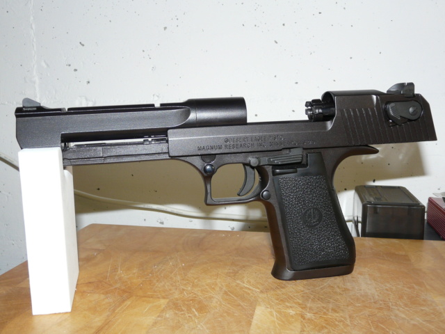

après démontage et nettoyage (huile qui a un peu résiné et qui colle) j'ai eu un petit soucis, l'extracteur est venu percuter le canon et a laissé une belle trace sur celui-ci Evil or Very Mad et je n'ai pas encore tiré avec mur
Mon nouveau jouet (attention aux armes ayant peu tiré) P1090512

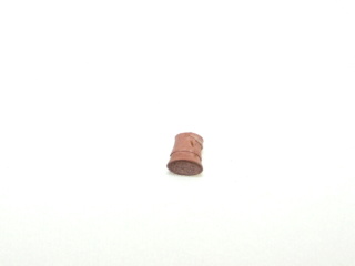

tout cela à cause de ceci: Mon nouveau jouet (attention aux armes ayant peu tiré) P1090513, j'ai retrouvé cette merdasse après avoir redémonté le bolt pour voir ce qui s'est passé avec l'extracteur, après petite recherche rapide il s'avère que le ressort de l'extracteur a été remplacé par un cône en polymer et que celui-ci s'est complètement désagrégé avec les années je comprend pourquoi j'avais un peu de mal a remettre en place le percuteur en place.

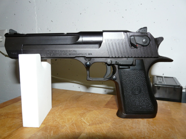

Comme je voulais absolument allé tirer Gun Gun, il fallait trouver une solution à l'aide d'une douille de 22 qui a servi d'emporte pièce j'ai réussi a découper un bout de coutchouc en forme de côneMon nouveau jouet (attention aux armes ayant peu tiré) P1090612 et roule ma poule, sa frotte un petit peu lorsqu'on remet le bolt en place mais très léger et pas plus qu'avec l'huile résinée.
