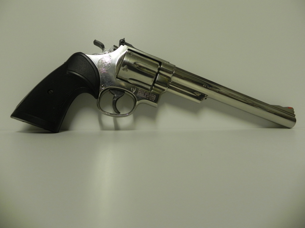

Mon 29-2 Sw_29-10

MessageSujet: Et le 8" 3/8 ????    Mon 29-2 EmptyVen 8 Mar 2019 - 18:55
Je dois avouer que c'est mignon aussi quand c'est petit! bigsmurf
Mon 29-2 Dscn1510

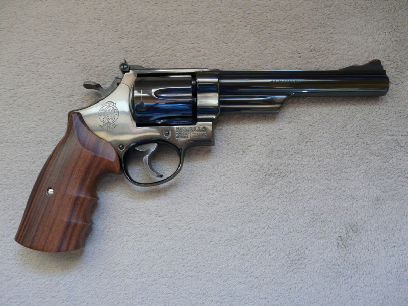

MessageSujet: Re: Mon 29-2   Mon 29-2 EmptySam 9 Mar 2019 - 9:09
Je vous mets quel millésime ?  Devil
Mon 29-2 B9c05410

MessageSujet: Re: Mon 29-2   Mon 29-2 EmptySam 9 Mar 2019 - 12:33
J'hallucine Wink

MessageSujet: Re: Mon 29-2   Mon 29-2 EmptySam 9 Mar 2019 - 18:29
Magnifique Nicky!!!
Nombre de messages : 2935
Mon 29-2 Empty
MessageSujet: Re: Mon 29-2   Mon 29-2 EmptyDim 10 Mar 2019 - 9:55
Fort belle collection, en effet.
Mon 29-2 Empty
MessageSujet: Re: Mon 29-2   Mon 29-2 EmptyDim 10 Mar 2019 - 11:30
affraid affraid affraid Que c'est beau.......................

MessageSujet: Re: Mon 29-2   Mon 29-2 EmptyVen 15 Mar 2019 - 19:21
Mon 29-2 B9c05410
Wouhaaa le matos ça fait des mois que je rêve de mon futur 586 S&W , et la il y a toute la collection c'est OUF
