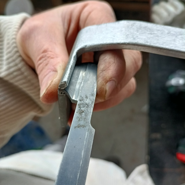

| Première ébauche de la principale pièce. En pliant le fer plat à coups de massette, j'ai malencontreusement brisé le verrou juste après la soudure. Je confie donc de nouveau l'ensemble à mon camarade soudeur. La suite... ensuite. Je suis toujours dans une ignorance complète du mécanisme de rappel. Quelqu'un pour m'aider ?   Pour la bretelle 1907 de fabrication maison, c'est fait   | |

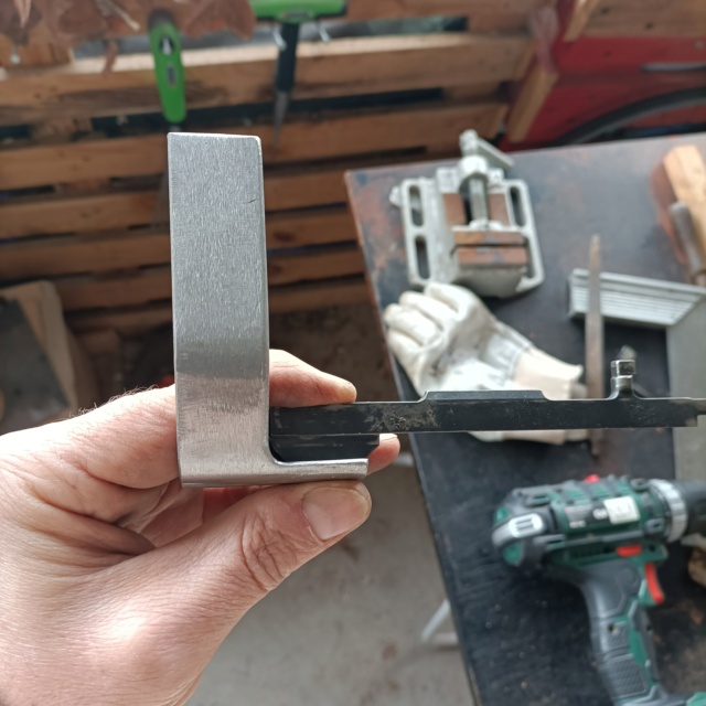

| En vu des régionaux TAR en Aquitaine, qui arrivent dans trois semaines et demi, j'ai travaillé pour améliorer mon confort et ma vitesse aux 810 et 811 au K31, en cette fin d'après-midi.   Les ajustages fonctionnels sont faits. Reste à percer et tarauder pour mettre la vis de butée, fixer les boutons du levier d'origine, affiner les formes ici et là, polir et bronzer. C'est essentiellement du fer plat de construction, du 5x50mm. Ça coûte 6€ du mètre chez un grossiste et je n'en ai utilisé que 30 cm ! Pliage à la massette dans un gros étau. Soudure par mon copain Manu avec le poste à fil fourré Lidl. Découpe et rognage à la meuleuse d'angle. Perçage à la perceuse à colonne. Ponçage à la ponceuse stationnaire. Ça m'a pris en tout six ou sept heures, hors soudure. La partie soudée au verrou fait 15mm au plus étroit. À peu de choses près, j'ai reproduit le levier Bürgin. Un copain Belge qui en disposait a relevé quelques cotes pour moi et j'ai trouvé pas mal de photos sur Internet, qui m'ont permis de faire des plans que j'estime assez fidèle à l'original. C'est une reproduction, au même titre qu'on a le droit au TAR de reproduire une bretelle ou autre. | |

| Et bien le voilà quasiment fini!! | |

| Voilà, c'est terminé ! C'est encore assez brut en terme de finition, mais ces dernières attendront.  | |
