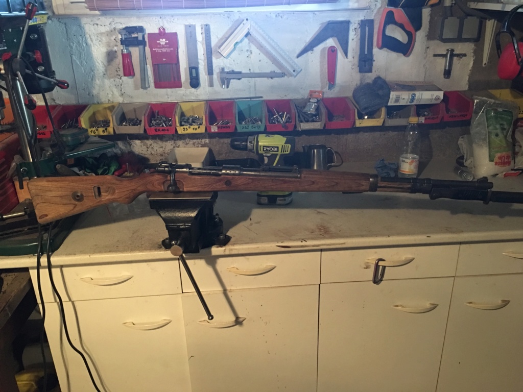

| Salut les loulous. Ça fait looooooongtemps que je n’ai rien publié, mais là j’ai besoin d’un coup de pouce. Un pote m’a fait cadeau d’un Mauser 98k qu’il a trouvé dans la grange de sa grand mère. Il était copieusement rouillé, mais je me suis quand même lancé dans sa restauration.   Après beaucoup d’électrolyse, de laine d’acier et d’huile de coude, j’ai réussi à obtenir quelque chose d’à peu près correct. On voit le petit aigle, le même numéro partout et tout et tout. J’ai même une baillonette   On en arrive au sujet de ma publication. L’électrolyse a eu raison du ressort de la hausse et je n’arrive pas à démonter celle ci pour le remplacer. J’ai pourtant regardé des tutos qui expliquent bien comment faire, impossible à retirer cette fichue hausse. Je me permets donc de me tourner vers vous, ô vénérables érudits. | |

| Bonjour, Pour la hausse je ne peux pas t'aider, je ne possède pas cette arme. Par contre je suis vraiment impressionné par le résultat de l'électrolyse + huile de coude. Bravo pour le travail déjà accompli, et courage pour la suite ! | |

| Merci!! Frotter, frotter et encore frotter à la laine d’acier. Il faut que je traite le bois encore. Je l’ai poncé mais je sais pas trop quoi mettre dessus... | |

| Me semble une hausse à échappement arr. , donc : Avancer le curseur de 1 ou 2 cm , appuyer fortement au niveau de l'axe et pousser vers l'arrière en relevant léger la hausse au niveau de son cran de visée | |

| J’ai essayé dans tous les sens. Mon ressort est cassé en plus, donc ça devrait sortir tout seul. Je dois mal m’y prendre. Tu peux me faire un croquis vu de côté s’il te plaît ? | |

| Le ressort doit géner pour l'enfoncement , insister , elle se lève à la verticale ? ainsi tu dois sortir le bout génant | |

| En fait, le ressort et son support sont démontés. Donc rien ne gêne justement. Je ne comprends pas pourquoi cette cochonnerie ne vient pas! | |

| Impressionné également, magnifique résultat, notamment le bois. Quid de l'intérieur du canon, méchamment piqué ?
Je ne suis pas un spécialiste des K98 et ne peut pas t'aider pour ton problème de hausse. | |

| Malheureusement, l’intérieur du canon n’est pas joli joli. Je ne pense pas pouvoir un jour tirer avec. | |

| Une fois bien nettoyé , tu devrai essayer , on a de bonnes surprises , des fois .... | |

| J’ai frotté comme un damné, je ne distingue même pas les rayures... | |
