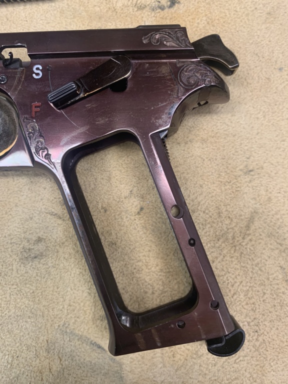

 | Sujet: Voici ma carcasse Lun 24 Fév 2020 - 19:07 | |
| Bonsoir Voici le frame de mon arme avec l'emplacement pour la dragonne qui à mon sens est ainsi chassée ?  | |

 | Sujet: Re: Aide - recherche un porte dragonne pour mon SIG P 210 6 Lun 24 Fév 2020 - 19:56 | |
| En effet et la bonne nouvelle c’est que tu dois pouvoir la faire fabriquer pour pas cher

 | Sujet: Re: Aide - recherche un porte dragonne pour mon SIG P 210 6 Lun 24 Fév 2020 - 20:06 | |
| Bonsoir,
Cette arme n'a jamais vraiment tiré, gravée à la feuille d'or; je la récupère demain sans les effets or beaucoup trop lourd. Bronzage tabac stupéfiant, très belle pièce.
Photos à suivre prochainement
Pour la dragonne, je préférerais trouver une pièce à poser si possible. Je suis preneur de solution.

| Oui mais justement comme ce n’est pas listé comme pièce de rechange mais partie intégrante de la carcasse, ça va être coton.
A moins de trouver un carcasse donneuse, faire le tour des armuriers, suisse de préférence.

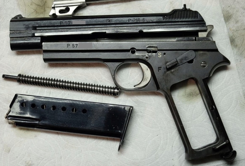

Les 210-6 sont marqués comme tel sur la culasse On voit bien les trous dans la carcasse pour l’anneau qui a probablement été retiré pendant la customisation, ainsi que la vis caractéristique qui tient la platine (ensemble marteau ressort)  Les 210-4 n’ont pas ces trous Ils ont également un indicateur de charge comme les 210-3 dont ils sont très proches   | |

 | Sujet: Re: Aide - recherche un porte dragonne pour mon SIG P 210 6 Lun 19 Oct 2020 - 19:13 | |
| Il n’y a aucune vis latérale sur une platine de P210. Uniquement par dessous, ou alors rien ne la tient. _________________ "Sois vigilant et fort, ton pays sera libre !" "Qui veut défendre son pays doit le connaître et l'aimer"Le livre du soldat - 1959  | |

| - Yug a écrit:
La vis qui tient ma platine est latérale et non sous la queue de castor c'est une différence de modèle ou d'année de fabrication ? De quand date cette modif ? C’est une question de millésime, les premiers avaient la vis de platine latérale et non verticale par en dessous. Je ne connais pas la date du changement.  | |
Nombre de messages : 14305 Age : 108 Localisation : Suisse Date d'inscription : 21/04/2005
 | Sujet: Re: Aide - recherche un porte dragonne pour mon SIG P 210 6 Mar 20 Oct 2020 - 7:37 | |
| J’ignorais ce détail concernant le P210-6. Par contre c’est effectivement plus logique, mécaniquement parlant, de fixer la platine par le dessous, vu le sens de déplacement du marteau.
Mais bon, y’en a pas sur les P210-2 ni 4, ça sert pas à grand chose.
Petite question : c’est de la graisse ou alors la surface de ta culasse est pas lisse du tout ? _________________ "Sois vigilant et fort, ton pays sera libre !" "Qui veut défendre son pays doit le connaître et l'aimer"Le livre du soldat - 1959  | |
