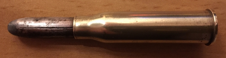

Bonsoir à tous.
Je suis en possession de cartouches assez ancienne, que je n'arrive pas à identifier et je suis un peu perdu. Si vous avez des informations, calibres et période d'utilisateur je suis preneur. Merci pour votre aide.

8 x 50R Mannlicher, peut-être fabrication Munitionsfabrik Wöllersdorf : le petit sigle du bas serait alors un aigle couronné (peu distinct sur la photo)

Trés juste ! avec un projectile"fragmentable" modèle 1913 Plusieurs projectiles de plomb avec une enveloppe partielle de laiton. Fentes longitudinales sur la balle. papy
Tir à courte distance.

Dénomination officielle : "Wachpatrone"...

Je poste une photo plus précise du culot, il semblerait bien que ce soit un aigle bicéphale couronné, mais à confirmer par un œil de spécialiste averti...

Pas de doute : Munitionsfabrik Wöllersdorf fabriquée en 1917...

Est-ce un ancêtre de balle tangible ? Ou une balle expansive ?

C'est une balle divisée longitudinalement en cinq parties.
D'après le manuel, les cinq parties se séparent à environ 15 pas et ensuite, ça se comporte comme des chevrotines....
Geschoß: 5teiliger Bleikern in 4fach geschlitzten, vorne offenen Mantel der auf ca. 15 Schritte platzt. Dann ein Schrottschuß mit Streuung.
Comme leur nom l'indique, destinées aux sentinelles...

ce n'est pas une balle frangible qui, fabriquée dans une poudre métallique compressée ne contenant pas de plomb ,se désagrège sans ricocher sur une surface dure-piège à balle par ex-il s'agit plutôt du tir simultanè de plusieurs plombs la chemise prédécoupée du godet balle qui les accompagne au tir tombe tres vite laissant les plombs continuer.Un peu comme de la chevrotine.
C'est spécifiquement une munition de garde non destinée à tuer.
