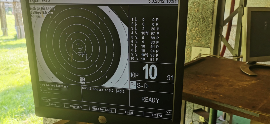

 | Sujet: Re: Victrix armaments Jeu 19 Mai 2022 - 15:26 | |
| Ha y'est, petit tour à Versailles sur le 300. sur les hornady 168gr après 3 tirs de réglage/chauffe je ne suis pas mécontent (pas le melon non plus mais content) après j'ai essayé de la monométallique en 166gr, moins content, plus légère plus de poudre etc... re-réglages mais comme pour ma X-Bolt je reste sur la hornady 168gr. C'était une superbe petite sortie d'une heure en attendant les prochaines, et tu avais raison je ne suis pas déçu de  mon achat au final. | |
