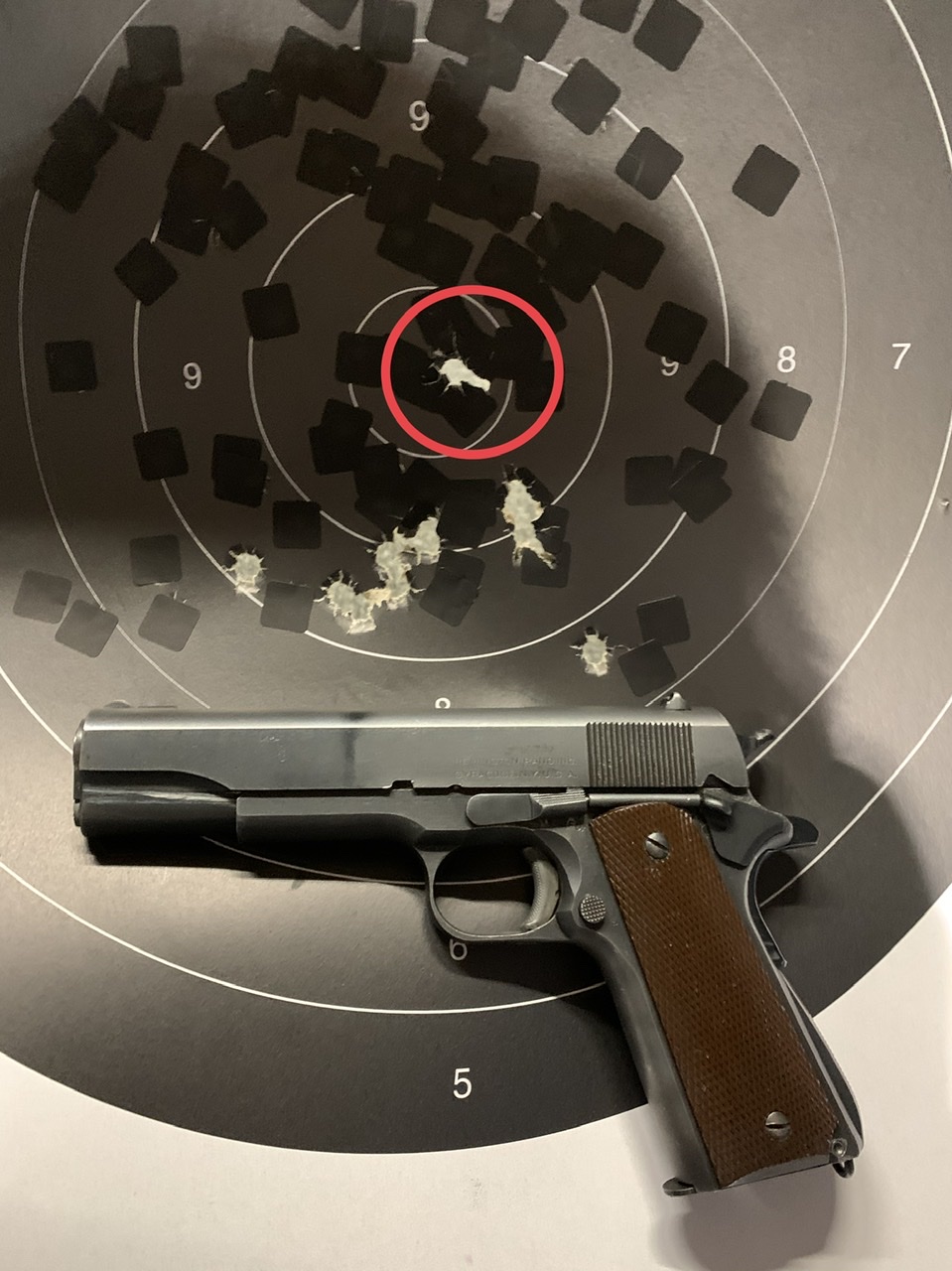

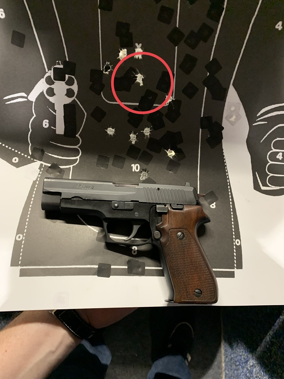

J’ai une théorie beaucoup plus simple : le papier s’est déchiré, cela arrive souvent, surtout avec des ogives rondes blindées
Dans ces photos il n’y a qu’un trou de balle mais une forme allongée à cause du papier déchiré. Et la c’est du carton un peu rigide.
Balles de travers en cible, des explications ? D2d0d510
Balles de travers en cible, des explications ? 075b1e10
Balles de travers en cible, des explications ? 4cdd2010
Si tu as accès au papier, regarde derrière et tu verras peut-être la bandelette déchirée. Si c’est une photo d’un écran style Privatir avec le rouleau papier au fond (probablement plus mince) c’est plus compliqué à vérifier

Pour étayer ma théorie, je trouve bizarre qu’il n’y ait qu’un trou sur dix de cette forme. Si le canon était mort ils seraient quasiment tous comme ça. J’ai un M16 qui avait le canon rincé et tous les trous étaient de travers, en full.
Tu as regardé les rayures le canon ?

Oui cette différence de calibre et curieuse, encore une spécialité de ces américains TapeTape
J'avoue que je suis surpris par le précision de ces tout petits canons ! Ne serait-ce pas la taille qui compte ? papy
On va surveiller ça de près, mais je pense que c'était une fausse alerte et que c'est ce papier tout fin qui s'est déchiré. J'avoue que je suis un peu parano avec la mécanique. En voiture ou moto c'est pareil, dès que y a un bruit bizarre j'en dors pas jusqu'à avoir trouvé l'origine. En plus là c'est le pistolet de mon papa et le sentimental est rentré en jeu, je ne peux clairement pas laisser mon père tirer avec une arme dont je ne suis pas sûr. Me voilà rassuré, merci à tous V
