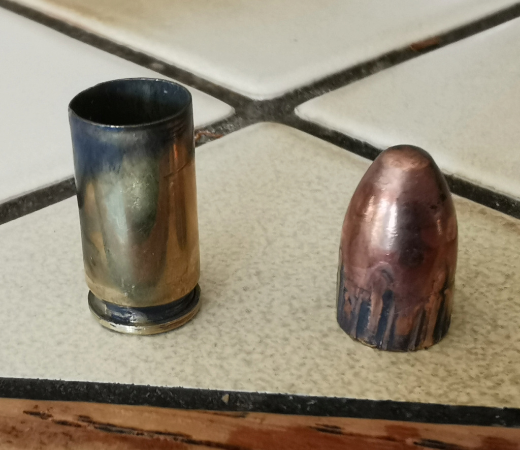

| Bonjour à tous ! Je fais un ptit post pour vous raconter mon aventure de ce weekend. Si ça peut sauver un pistolet et la main de quelqu'un, c'est pas un luxe je pense Je tirais avec mon Glock 17 gen5 tout neuf (800coups) des magtech 124gn achetées cette année, stockées dans une pièce chauffée non humide. Au milieu de ma session de tir, je presse la détente, pas de BOOM mais un "Tshhhh" pas de recul et de la fumée blanche qui sort au niveau de la chambre à cartouche. Là j'ai tout de suite compris ce qu'il venait de se passer... Retrait du magasin, mouvement de charge et ooooh suprise une douille vide est éjectée. Douille vide + pas d'explosion = la balle est dans le canon. Je démonte mon glock et oui, la farceuse est bien venue se loger au milieu du canon Elle sort sans problème, on remonte le glock et pas eu de soucis le reste de la journée. Donc driller les tap-rack c'est bien, mais réfléchir est très bien aussi, ça sauve des flingues et des mains Une tite photo de la farceuse, je vais la garder celle-là !  A mon avis y avait même pas de poudre dans cette cartouche... Ca arrive souvent ce genre de défaut avec les mun achetées ?? Bonne journée à tous, soyez prudents ! Renaud | |

| Ca m'est arrivé une fois avec un glock 9mm et des Wolf, on a été 2 sur le pas de tir à reconnaitre que le bruit du Pan! n'était pas le bon. il faut être vigilant, quitte a passer pour un fou en démontant pour vérifier que rien n'obstrue le canon.

- A mon avis y avait même pas de poudre dans cette cartouche... Ca arrive souvent ce genre de défaut avec les mun achetées ??
J'ai déjà eu cela avec un vieux lot. Pas de poudre dans la cartouche, environ 1 sur 50 était concernée. Si je retrouve les photos je les montrerai. _________________ "Sois vigilant et fort, ton pays sera libre !" "Qui veut défendre son pays doit le connaître et l'aimer"Le livre du soldat - 1959Glock Armorer's Course Certified   | |
Si je retrouve les photos je les montrerai. Ouf 1/50 ça fait peur ! Facile de passer à côté et de tout péter :/ | |

| Salut, Un élève m'a fait ça il y a quelques années avec des cartouches 9mm de marque Limit (boîte blanche et bleue). Par chance j'étais juste derrière, quand j'ai entendu cette trop faible détonation j'ai immédiatement saisi son P220 et je l'ai démonté en même temps que je le posais sur la tablette. La balle était effectivement au milieu du canon. Ces cartouches sont peut-être pas chères, mais... Amitiés, à+, le Jef-jamais-eu-ça-sur-plus-de-30'000-Geco... [Vous devez être inscrit et connecté pour voir ce lien] | |

- Par chance j'étais juste derrière, quand j'ai entendu cette trop faible détonation j'ai immédiatement saisi son P220 et je l'ai démonté en même temps que je le posais sur la tablette.
La balle était effectivement au milieu du canon. C'est une chose que je dis toujours au nouveau tireur et je répète souvent, en particulier quand ils passent au dynamique: "Écoutez votre arme!" "Si elle fait différent de d'habitude, STOP!" J'aime bien la Geco, ma une des dernière productions a eu quelque problème avec les amorces, rien de dangereux au stand, mais un souci en cas de tire de défense personnelle.

| Voilà l'incident dont j'ai parlé. Mais ça date de 2008, et depuis je n'ai plus jamais rien eu de tel avec Magtech. En gros, l'arme était inerte, comme cela arrivait de temps en temps, j'ai donc fait un tap rack, pour éjecter la cartouche défectueuse, et heureusement pour moi, la balle était restée bloquée au tout début du canon. Du coup la cartouche d'après n'a pas pu chambrer complètement, trahissant le souci. Certaines cartouches de ce lot avaient la douille déchirée, donc pas de poudre dedans, mais le défaut était visible. D'autres fois, la poudre s'est répandue dans toute l'arme au moment du tir, les grains étaient tout blancs, comme du sel. Je pense qu'elle avait été altérée par un contaminant quelconque à l'usine. Bref, à part cette balle coincée, il n'y a jamais eu de danger car le problème s'est toujours trahi d'une manière ou d'une autre. Et puis il s'agissait d'un seul lot, un sur des dizaines de lots, plusieurs dizaines de milliers de cartouches tirées en plus de 15 ans. Il arrive de temps en temps d'avoir des cartouches inertes, percutée mais qui ne partent pas, mais ça, ça arrive avec toutes les cartouches, de toutes les marques.    A savoir que l'amorce seule (sans poudre donc) peut avoir assez de puissance pour envoyer le projectile plus loin dans le canon. J'avais fait cette expérience (volontairement) lors de mes débuts dans le rechargement, voilà plus de 30 ans, et l'ogive s'était retrouvée au milieu du canon. Un peu plus chiant pour la sortir, mais sans danger, vu que c'était voulu. Ce cas de figure aurait été effectivement problématique dans le feu de l'action. Mais je pense que cela se serait soldé par un canon olivé, voire fendu, mais pas nécessairement de kaboom. C'est d'ailleurs ce qui est arrivé sur un Glock, le canon a gonflé, mais l'arme n'a pas été détruite. Des lots défectueux, il y en a partout. J'ai souvenir de lots de Fiocchi police défectueux ("liquidés" chez un marchand bien connu), des Partizan 10mm qui faisaient kaboomer les armes, des Geco aux amorces trop dures qui ne partaient pas, même pas dans les PM. Bref, tout ça pour dire qu'il faut être attentif, mais ne pas céder à la panique non plus. _________________ "Sois vigilant et fort, ton pays sera libre !" "Qui veut défendre son pays doit le connaître et l'aimer"Le livre du soldat - 1959Glock Armorer's Course Certified   | |

| C'est arrivé à madame, avec des Geco manufacturées en 38 WC, j'avais remarqué que les départs n'étaient pas régulier et à la 42ème cartouche, un pet de lapin et pas de recul. Madame étant à coté de moi, elle s'est arrêté de tirer juste avant que je ne lui dise. Résultat, une amorce qui percute, la poudre intacte dispersée dans le revolver et une balle au milieu du canon. | |
Bref, tout ça pour dire qu'il faut être attentif, mais ne pas céder à la panique non plus. Impressionnant et très instructif, merci! | |

| Petite mise à jour, j'ai eu un autre incident il y a un mois avec ce même carton de 1000 de magtech.
Un petit bang, recul quasi inexistant, l'arme n'a pas cyclé mais ouf la balle est sortie du canon cette fois !
