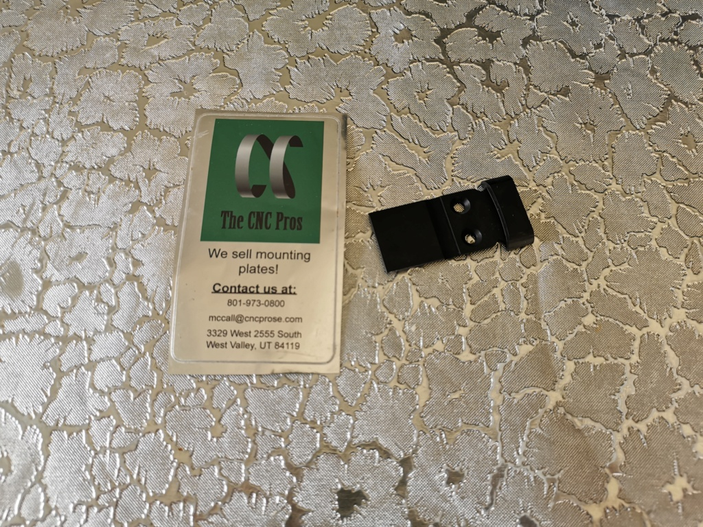

J'ai donc commandé une plaque sur le site [Vous devez être inscrit et connecté pour voir ce lien] (Nous avons commandé trois plaques avec les copains, ça nous est revenu à 70.- par personne port et douane compris).
Cette plaque va permettre de faire le liens entre la culasse MOS du glock et la "pince à rail" dont est pourvu le 509.

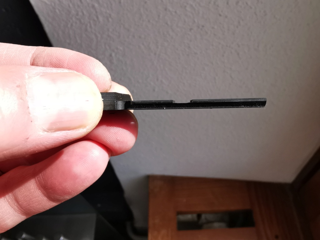

Quelques photos de la plaque, on voit qu'elle est très fine et permettra de fixer au plus bas le point rouge. La plaque est en acier.

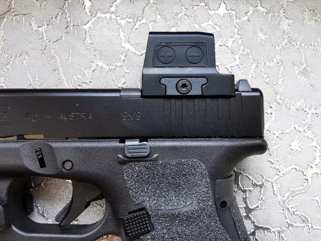

Le montage est tout bête, j'ai mis de la loctite sur les deux vis et de la pâte à joint entre la plaque et la culasse pour chasser l'humidité et ajouter une liaison mécanique culasse-plaque.
Le point rouge vient se clamper dessus comme n'importe quelle optique sur un rail.
