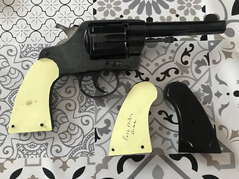

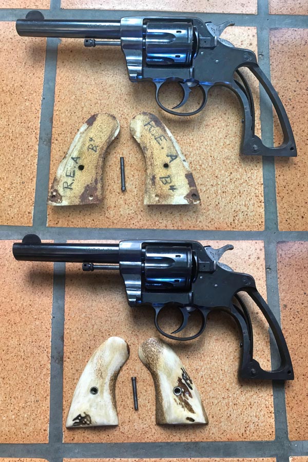

Bonjour
Comment percer un avant trou sur les plaquettes d’une arme, lorsque l’ergo de positionnement sur la carcasse n’est pas prévu ou n’est pas du bon côté ?
Pour le moment j’ai fait dans du papier une empreinte de la poignée droite et gauche en positionnant le trou.
Je pense utiliser ces empreintes droite et gauche pour reporter cet avant trou, sur les plaquettes où il n’existe pas.
Puis tracer l’avant trou avec un feutre sur ces plaquettes, ensuite faire l’avant trou avec un forêt de 3,5 mm
J’ai acheté des plaquette le trou est du côté du bombé de la plaquette alors que l’ergo sur mon Colt 1895 est sur la partie incurvée intérieure.
Faire un avant trou sur les plaquettes d'un Colt 1895 pour l MGepjEhgLey_Colt-1895-plaquettes-en-corne-7-rotation-601x800
Faire un avant trou sur les plaquettes d'un Colt 1895 pour l MGepkJshiYy_Positionner-l-ergo-sur-une-plaquette-pour-la-poign%C3%A9e-Col-1895-800x600

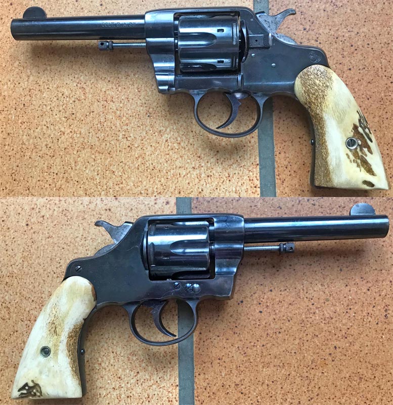

Voilà les plaquettes en corne sont montées sur le colt 1895.
J’ai utilisé le patron fait dans du papier et une perceuse à colonne pour faire le trou.

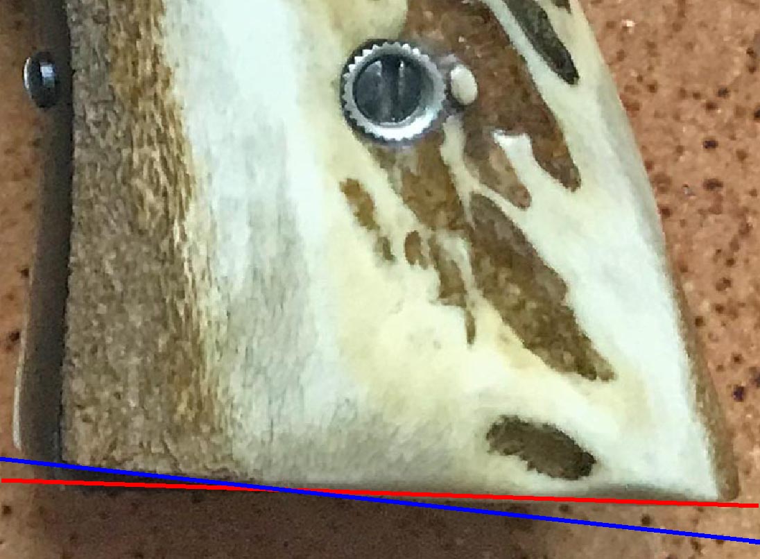

Bonjour

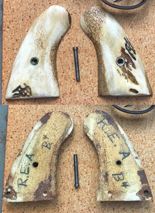

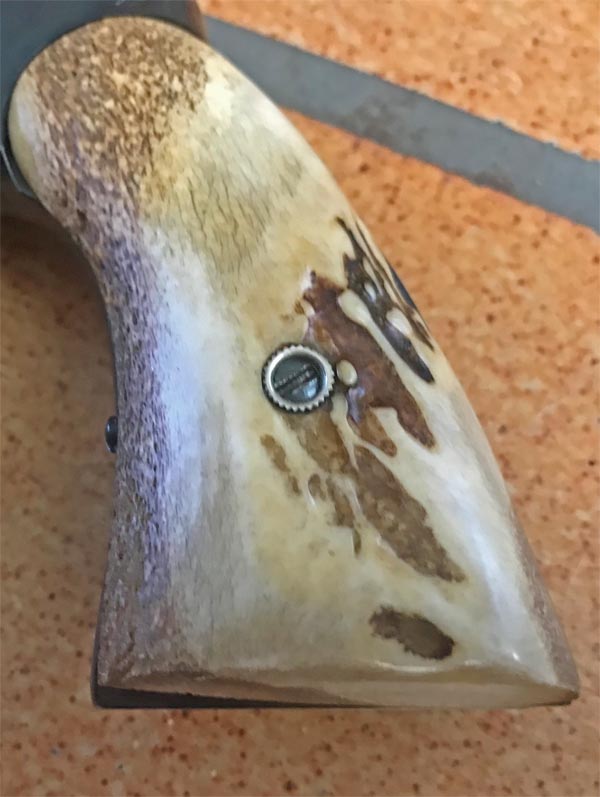

Ce n'est pas facile de trouver des équipement sur ces armes anciennes.
Il y a souvent quelques défauts, ce qui fait son charme pour le collectionneur.
Il y a une plaquette qui a un défaut, ce n'est pas grave sur ces plaques faites manuellement.
Surtout il y a 2 types de poignée sur le Colt 1895, il faut penser à demander la longueur de la base.
Faire un avant trou sur les plaquettes d'un Colt 1895 pour l MGhhABYe6ey_Colt-1895-d%C3%A9faut-sur-un-plaquette-en-corne-1
Faire un avant trou sur les plaquettes d'un Colt 1895 pour l MGhhA1w3xoy_Colt-1895-d%C3%A9faut-sur-un-plaquette-en-corne-2-600x797
Faire un avant trou sur les plaquettes d'un Colt 1895 pour l MGhhvO3ABjy_Largeurs-de-poign%C3%A9e-sur-le-Colt-1895
