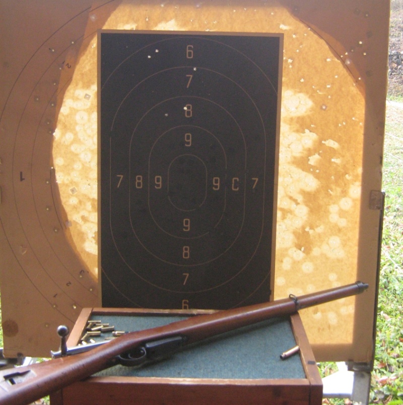

| Voici ma recette pour faire revivre nos Schmidt Rubin 1889 et autres Mannlicher 1893. Je pensais l'avoir déjà mise sur le forum, mais je ne la retrouve pas. Cartouche GP 1890  (Image trouvée sur le site de Swissrifles) La cartouche de 7,5x53,5 (GP 1890) fut adoptée en même temps que le fusil Schmidt Rubin modèle 1889. Elle est chargée avec 30 grains de poudre cylindrique «semi-smokeless» dénommée PC88.  Sa LHT est d'environ 77 mm. Elle projette un projectile RN chemisé sur le tiers supérieur et patché de 213 grains (214,5 grains avec le patch) et de .321'' (diamètre avec le patch) à une vitesse de 600 m/s environ. Projectile avec et sans patch  Cette munition a connu ensuite un certain nombre de modifications (voir tableau ci-dessous)  Pour pouvoir utiliser nos modèles 1889 et autres Mannlicher 1893, je propose la recette suivante qui fonctionne bien dans mes armes sans mettre en péril, ni l'arme, ni le tireur. Je fonds des projectiles de 200 grains (.309'') à partir d'un moule LEE; ces projectiles sont aloxés et reçoivent un gas check.  Il est clair que pour optimiser la munition il faudrait connaître de diamètre à fond de rayures de l'arme destinée à utiliser ladite munition et utiliser le projectile au bon diamètre pour fabriquer les cartouches. Ensuite je raccourcis des étuis Partizan jusqu'au moment où ils chambrent dans mon arme et où j'arrive à verrouiller facilement la culasse (ça peut signifier des longueurs d'étuis allant de 53,5 mm à 54,5 mm). Je charge ensuite les étuis avec 34 grains de Vihtavuori N140 et j'insère un peu de ouate dans les étuis pour que la poudre reste bien compacte dans l'étui. Voici le résultat  Les mesures ont donné des vitesses de 600 m/s en moyenne ce qui est parfaitement dans la norme. Petite constatation : le Mannlicher 1893 est plus chichiteux sur la longueur de la munition ainsi que sur l'épaisseur du bourrelet de l'étui utilisé et nécessite de bien tester chaque étui pour voir si la culasse se verrouille dessus avant de commencer à recharger. Voici le résultat d'un bref essai dans le Mannlicher à 50 mètres, je n'ai pas eu le temps de faire les réglages et de pousser les essais pour le moment  Bons tirs | |

 | Sujet: Re: Schmidt Rubin 1889 Dim 4 Juil 2010 - 18:13 | |
| Rien a dire tres bonne explication avec ca tu dois pouvoir t'y retrouver peut-etre avec un collegue qui a deja pratique. Pour les tetes il existe peut-etre des manufacturees qui conviendraient il faut demander chez les fabricants. | |
