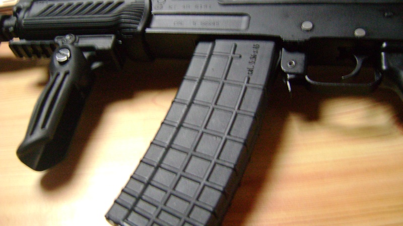

| Salut, je ne voulais pas me ruiner pour acheter un rail "spécial" chez esp à presque 70e, alors que j'avais en stock un rail, d'autant que ce rail "spécial" était court et nécessitait de percer, comme j'ai fait pour le mien le capot, mais à l'emplacement de la hausse. et bien j'ai démonté le capot, enlever la goupille qui sert d'axe, percer et tarauder à l'arriére du capot dans le profilé, puis remonté le capot avec pour axe un double rivets pop ! mes vis dépassent la tôle de deux filés, et ne touchent pas le chariot en réarmement, grâce à l'enfoncement du profilé. voici : l'avantage avec mon montage, c'est que tout aligné, je peux encore me servir des organes de visée d'origine, si je ne monte pas de suite de lunette ! un truc en plus ( astuce bricoleur) j'ai mis un coup de blanc tipex sur le contour du guidon. lorsque je monte l'arme en visé, le blanc se voit bien sur la cible et pang ! voyez comme c'est bien aligné ! celles ci pour la longueur du canon et le plaisir : Question sur l'introduction du chargeur :on voit ici le dégagement dont je dispose avec ma config, pour introduir le magasin dans le puits, il y a la place ! chargeur en position :le garde main fab defense ( provenance zahal.com): et la dernière, la bouche à mort, le frein de bouche du SAR SF qui, si on l’enlève, montre toute son efficacité ! ( gare aux optiques grillés!) à ce propos, si on voulait changer le frein de bouche, on pourrait s’intéresser au montage d'un réducteur de son, car elle porte bien son nom de pétoire ! et pour finir le mode "compact", pour ranger dans un sac à dos, ou l'armoire forte... | |
